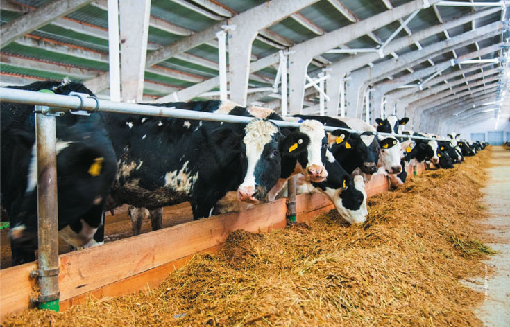

При проектировании животноводческих зданий с заданным температурно-влажностным режимом важно знать температуру наружного воздуха, соответствующую нулевому энергопотреблению. Эту температуру удобно определить из уравнения теплового баланса по укрупненным показателям [8] по усовершенствованной методике [9]:
(Коб + Квен) Dt = 1,
где Коб = ΣК•F/Qж – удельная характеристика потерь теплоты через оболочку здания, 1/К; K – коэффициент теплопередачи через ограждающую конструкцию, Вт/(м2•К); F – площадь ограждающей конструкции, м2; Qж – поступление свободной теплоты от животных, Вт; Квен = 0,28G/Qж, Вт – удельная характеристика вентиляционных потерь теплоты зданием, 1/К; G – массовый расход воздуха, удаляемого из помещения или поступающего в него, кг/ч; Dt – разность температур внутреннего и наружного воздуха, К.
По результатам компьютерного моделирования эксперимента [10] получена удельная характеристика тепловых потерь для контрольного здания коровника, равная 0,068 К–1, в том числе через оболочку – 0,043 К–1, за счет вентиляции (включая инфильтрацию) – 0,025 К–1. В этом случае температура наружного воздуха, соответствующая нулевому энергопотреблению, равна –4,7 °С (при расчетной температуре внутреннего воздуха 10 °С). Контрольное здание недостаточно климатоустойчиво.
Повышение теплоизоляции ограждающих конструкций привело к снижению удельной характеристики тепловых потерь через оболочку до 0,0058 К–1, при этом общая удельная характеристика понизилась до 0,0310 К–1, а температура наружного воздуха, соответствующая нулевому энергопотреблению, понизилась до –22 °С. По сравнению с контрольным климатоустойчивость здания повысилась.
Регулируемая естественная вентиляция как снижение потерь теплоты
Воздухообмен, формируемый системой вентиляции, является еще одним важным направлением сокращения потерь теплоты животноводческими помещениями. Требуемый воздухообмен в помещениях обеспечивают созданием теплового и ветрового напоров, с притоком и вытяжкой воздуха соответственно через регулируемые вентиляционные устройства в ограждающих конструкциях и светоаэрационный конек.
Исключая инфильтрационные (нерегулируемые) тепловые потери, удельную характеристику вентиляционных потерь можно еще понизить до 0,021 К–1, при этом общая удельная характеристика снижается до 0,027 К–1, а температура наружного воздуха при нулевом энергопотреблении – до –27 °С. Регулирование воздухообмена способствует дальнейшему повышению климатоустойчивости здания.
По итогам вычислительного эксперимента доказана целесообразность применения в помещениях для животных системы регулируемой естественной вентиляции и ограждающих конструкций с сопротивлением теплопередаче [10]:
• стен – 5 м2•К/Вт;
• окон (с теплозащитными шторами) – 1 м2•К/Вт;
• ворот – 3 м2•К/Вт;
• покрытия – 5 м2•К/Вт;
• утепленного пола по грунту – 6,59 м2•К/Вт.

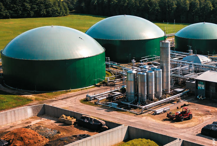

Использование биогаза – способ достижения высокой климатоустойчивости коровников
Коровы дают навоз, из него получают биогаз – альтернативный источник энергии. Биогаз представляет собой смесь газов, образующихся при разложении органических соединений: источник энергии – метан (65 %); сопутствующий углекислый газ (30 %); примеси (сероводород, аммиак, водяной пар), требующие очистки.
Из 1 т свежего навоза можно получить 20 м3 биогаза в сутки [11], при этом 0,3 м3 метана эквивалентно 1 кВт•ч тепловой (электрической) энергии. Если на ферме находится 155 коров и в среднем одна корова дает 60 кг навоза в сутки, то можно получить: навоза – 9,3 т/сут. и, соответственно, биогаза – 186 м3/сут.; метана – 121 м3/сут. Количество тепловой (электрической) энергии составит 403 кВт•ч/сут., а ее мощность – 16 792 Вт, или около 15 % притока теплоты от животных.
Применение альтернативного источника энергии привело к снижению общей удельной характеристики до 0,023 К–1, а температура наружного воздуха, соответствующая нулевому энергопотреблению, понизилась до –33 °С. Здание имеет высокую климатоустойчивость.
