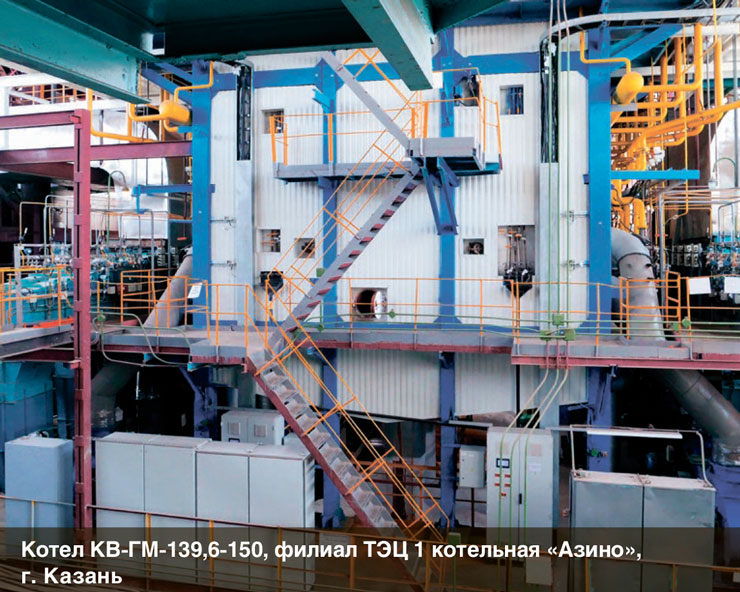

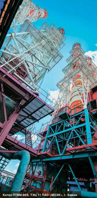

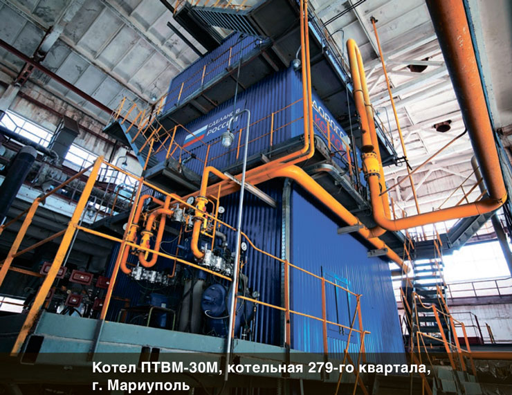

Централизованное теплоснабжение: мощность системного масштаба
Данная модель, основанная на мощных водотрубных водогрейных котлах (тепловой мощностью от 30 до 200 МВт и более), исторически стала основой для стран с холодным климатом и плановым развитием теплоэнергетики: Россия, страны СНГ, Северная Европа. В таких котлах вода циркулирует внутри трубных систем (экранных пакетов, конвективных пучков), снаружи обогреваемых продуктами сгорания топлива. Эта конструкция позволяет работать с высокими параметрами теплоносителя, что критически важно для минимизации диаметров магистральных тепловых сетей и обеспечения подачи тепла на большие расстояния.
• Ключевые преимущества:
– Высокая удельная мощность и надежность в базовом режиме работы, рассчитанном на долгий срок службы.
– Концентрация выбросов в одной точке, что делает экономически оправданной установку дорогостоящего, но высокоэффективного газоочистного оборудования.
– Экономия в большой энергетике, особенно ярко выраженная при комбинированной выработке тепла и электроэнергии (когенерация) на ТЭЦ.
• Существенные недостатки:
– Значительные эксплуатационные теплопотери в протяженных магистральных сетях, достигающие 20–30 %.
– Колоссальные капитальные затраты на строительство и реконструкцию сетевой инфраструктуры.
– Низкая маневренность и сложность адаптации к изменяющейся сезонной и суточной нагрузке.
– Высокая системная уязвимость: авария на магистрали или основном источнике может парализовать теплоснабжение целого района.
Методы повышения эффективности крупных водотрубных котлов
Современное проектирование и глубокая модернизация существующих агрегатов делают акцент на максимальное использование теплоты сжигаемого топлива и обеспечение стабильности работы.
1. Применение двусветных экранов. Этот метод заключается в существенном увеличении радиационной поверхности нагрева в топочной камере. Дополнительные трубные панели, размещенные в объеме топки, более интенсивно поглощают лучистое тепло факела, что позволяет снизить температуру уходящих газов на выходе из топочной камеры на 50–100 °C. Это дает прямой прирост КПД котла на 2–4 %, а также способствует более равномерному тепловосприятию и защите обмуровки.
2. Оптимизация расположения горелочных устройств. Эффективность сжигания топлива и долговечность топочной камеры напрямую зависят от организации аэродинамики факела. Современное проектирование предполагает тщательный расчет количества, мощности и места установки горелок для формирования оптимального температурного поля. Это предотвращает локальные перегревы, обеспечивает более полное сгорание топлива, минимизирует термические напряжения в металле и снижает образование оксидов азота (NOХ). Правильно спроектированная горелочная система – основа как экономичности, так и экологичности котла.
3. Обеспечение высокой газоплотности обмуровки. Герметизация стенок котла – критически важная задача. Использование современных газоплотных панелей (мембранных экранов) и герметизирующих конструкций полностью исключает подсосы холодного воздуха и утечки раскаленных газов через обмуровку. Это предотвращает неконтролируемые потери тепла (до 1–2 % КПД) и стабилизирует режим горения, что также ведет к существенной экономии топлива и повышает безопасность персонала.
4. Использование конвективных секций с оребренными трубами. В конвективной шахте котла, где тепло передается в основном за счет соприкосновения газов с поверхностью труб, эффективность можно значительно повысить, применяя трубы с развитым оребрением. Увеличение площади поверхности теплообмена на одном погонном метре трубы позволяет либо интенсифицировать теплосъем, либо уменьшить габариты самого пучка. Это приводит к более глубокому охлаждению дымовых газов и снижению температуры уходящих газов, повышая общий КПД установки.

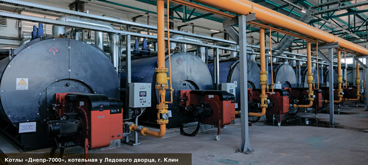

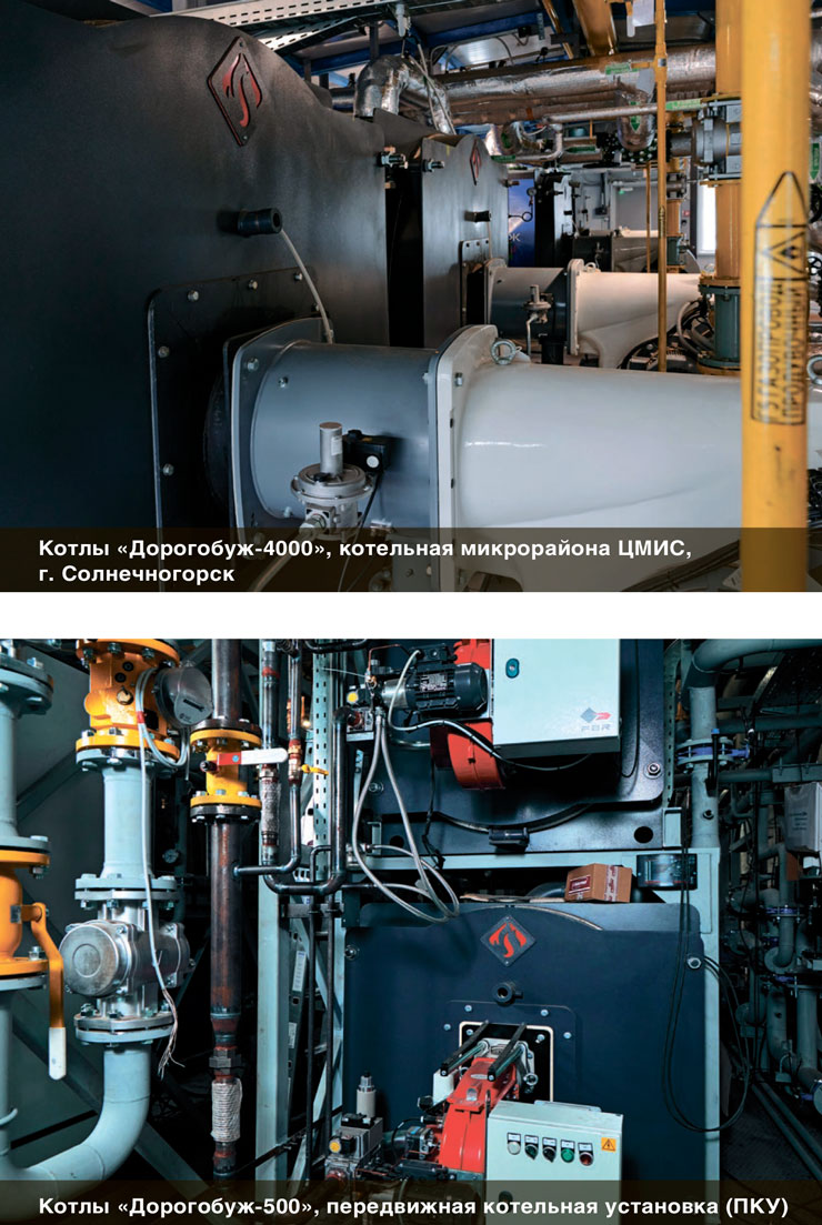

Децентрализованное теплоснабжение: гибкость и автономия
Этот путь, традиционный для стран с более раздробленной и рыночно ориентированной энергетикой (Германия, Великобритания, США), основан на жаротрубных (газотрубных) котлах малой и средней мощности (от 0,1 до 20 МВт). В них продукты сгорания проходят внутри жаровых и дымогарных труб, окруженных водяной рубашкой. Такая конструкция обеспечивает компактность, относительную простоту изготовления и эксплуатации, что идеально подходит для локальных котельных.
– Минимальные (часто нулевые) потери при транспортировке тепла благодаря размещению источника непосредственно у потребителя.
– Высокая автономность и надежность для конкретного объекта: авария не влияет на теплоснабжение соседних зданий.
– Гибкость, масштабируемость по модульному принципу и значительное сокращение первоначальных капиталовложений в сетевую инфраструктуру.
– Как правило, более низкий КПД по сравнению с оптимизированными водотрубными котлами аналогичного уровня технологичности.
– Распыление источников выбросов, усложняющее экологический мониторинг (при том, что выбросы каждого отдельного котла невелики).
– Конструкционные ограничения по единичной мощности и параметрам рабочей среды.
Методы повышения эффективности жаротрубных котлов
1. Установка турбулизаторов (интенсификаторов). Эти устройства, размещаемые внутри жаровых труб, целенаправленно создают завихрения потока дымовых газов. Турбулизация разрушает пограничный ламинарный слой, который выступает в роли теплоизолятора, и увеличивает время контакта горячих газов со стенкой трубы. В результате теплосъем интенсифицируется, а температура уходящих газов может быть снижена на 20–40 °C, что дает прирост КПД на 2–5 %.
2. Интеграция экономайзеров. Установка этого дополнительного теплообменника на пути уходящих газов после котла – один из самых эффективных и окупаемых способов повышения общей эффективности котельной установки. Экономайзер предварительно подогревает питательную или обратную сетевую воду, возвращающуюся из системы, за счет тепла, которое иначе было бы бесполезно выброшено в атмосферу. Применение экономайзера позволяет получить прямой прирост экономичности на 3–8 % в зависимости от исходных параметров.
