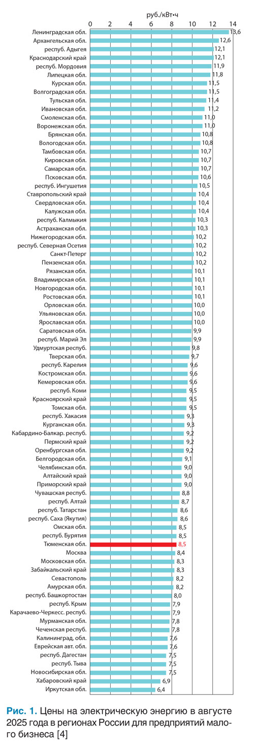

Исследование средних тарифов на электроэнергию для предприятий малого бизнеса в регионах России в августе 2025 года показало (рис. 1), что для большинства регионов цены на электроэнергию приближаются к отметке 10 руб./кВт•ч без учета НДС. В большинстве регионов страны тарифы уже давно превысили данную отметку. В таких условиях важным направлением деятельности любого предприятия России является актуализация внедрения мер в области энергосбережения и повышения уровня энергетической эффективности, что позволит сократить операционные затраты и продолжить инвестиционные вложения в техническое развитие деятельности.

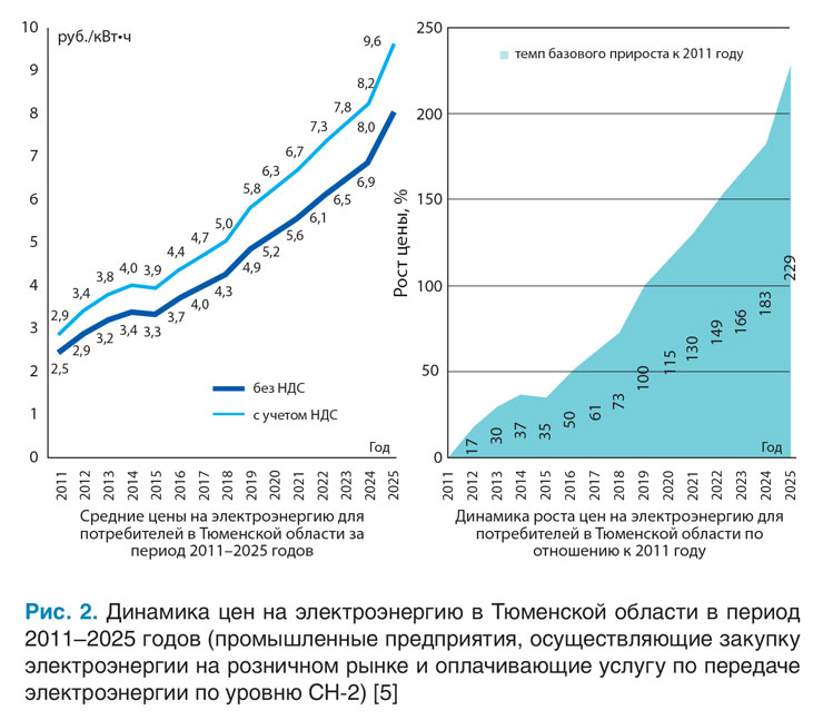

Произошел расчет цен для промышленных предприятий Тюменской области, осуществляющих закупку электроэнергии на розничном рынке и оплачивающих услугу по передаче электроэнергии по уровню СН-2. Как следует из диаграмм (рис. 2), в августе 2025 года средние показатели цен на электроэнергию в Тюменской области составили 8 руб./кВт•ч без учета НДС, а с учетом действующей ставки НДС для большинства потребителей электроэнергии (20 %) – 9,6 руб./кВт•ч. Еще в 2011 году для данной группы потребителей тарифы на электроэнергию составляли соответственно 2,5 и 2,9 руб./кВт•ч.
Несмотря на то, что Тюменская область является регионом с относительно дешевой стоимостью природного газа, потребляемого электростанциями, с 2011 года по настоящее время для категории средних и малых промышленных предприятий выявлен значительный рост цен. За период с 2011 по 2025 год прирост цен на электроэнергию составил 229 %. Иными словами, стоимость электроэнергии в Тюменской области за 14 лет выросла в 3,2 раза (с 2,5 до 8 руб./кВт•ч без учета НДС).

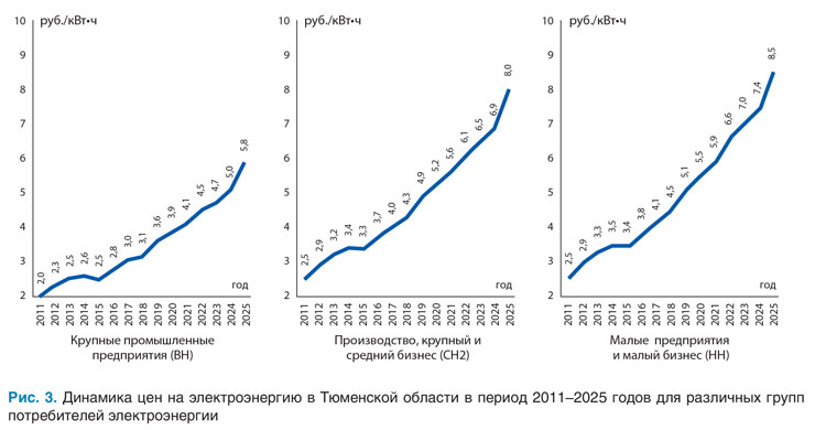

Исследована динамика цен на электроэнергию в Тюменской области для различных групп потребителей электроэнергии (рис. 3), в число которых вошли:
• крупные промышленные предприятия, действующие на розничном рынке электроэнергии, оплачивающие услугу по передаче на уровне ВН, оплачивающие сбытовую надбавку по категории присоединенной максимальной мощности свыше 10 МВт [2];
• производственные предприятия, предприятия крупного и среднего бизнеса, действующие на розничном рынке электроэнергии, оплачивающие услугу по передаче на уровне СН-2, оплачивающие сбытовую надбавку по категории присоединенной максимальной мощности до 10 МВт;
• малые предприятия и предприятия малого бизнеса, действующие на розничном рынке электроэнергии, оплачивающие услугу по передаче на уровне НН, оплачивающие сбытовую надбавку по категории присоединенной максимальной мощности до 670 кВт.
Как следует из диаграмм (рис. 3), для всех исследуемых групп потребителей цены на электроэнергию постоянно растут. Отличие лишь в величине самой цены.
При сравнении цены на электрическую энергию, действующую в августе 2025 года для предприятий малого бизнеса в Тюменской области, с ценами, установленными для аналогичных предприятий в других регионах России, можно видеть (рис. 1), что Тюменская область (8,5 руб./кВт•ч без учета НДС) является одним из привлекательных для такой деятельности регионов. Если среднероссийский показатель составляет 9,6 руб./кВт•ч без учета НДС, то во многих регионах страны конечная цена превышает 11 руб./кВт•ч без учета НДС. Наиболее затратные в этом смысле регионы: Ленинградская область – 13,6 руб./кВт•ч, Архангельская область – 12,6 руб./кВт•ч, Краснодарский край – 12,1 руб./кВт•ч.

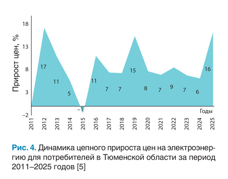

Определены показатели динамики цепного прироста цен на электроэнергию для потребителей в Тюменской области за рассматриваемый период (рис. 4). Показатели ежегодного прироста цен на электроэнергию характеризуются постоянными изменениями. В период с 2020 по 2024 год среднегодовая величина прироста цены на электроэнергию составляла 7 %, при этом в 2025 году прирост составил 16 %. Столь существенная величина прироста в 2025 году говорит о влиянии на цену электрической энергии общего уровня инфляции, а также отражает негативную тенденцию для экономики региона и страны в целом.

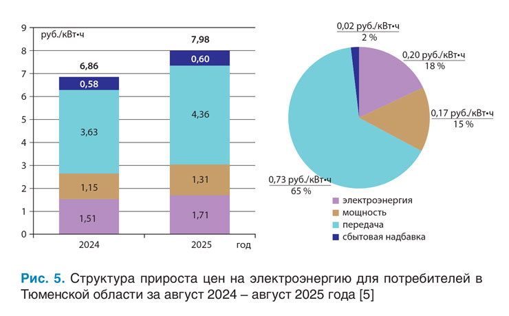

Структура прироста цен на электроэнергию для потребителей в Тюменской области за последний год представлена на рис. 5. Можно видеть, что наиболее значимый вклад в прирост цены вносит составляющая услуги по передаче электроэнергии, которая составила 73 коп./кВт•ч, что добавило 10,6 % к стоимости электрической энергии.
Вторым значимым показателем является стоимость электроэнергии, которая составила 20 коп./кВт•ч, что повысило конечную цену на 3 %. Самым незначительным фактором прироста цены в Тюменской области оказалась сбытовая надбавка гарантирующего поставщика, которая выросла всего лишь на 2 коп./кВт•ч.
