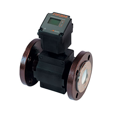

Электромагнитный преобразователь расхода ПРЭМ предназначен для измерения и передачи данных об объемном расходе и объеме электропроводных жидкостей.
Приборы и системы диспетчеризации в управлении энергетическими ресурсами
Преобразователь ПРЭМ применяется для контроля и учетно-расчетных операций на объектах теплоэнергетики, в промышленности и жилищно-коммунальном хозяйстве.
Начиная с 2023 года, компания активно развивает функциональные возможности приборов, внедряя модули и дополнительные настройки, обеспечивающие поддержку протокола Modbus RTU по интерфейсу RS-485, что позволяет легко интегрировать электромагнитный расходомер в системы автоматизации и управления. В 2024 году начато внедрение беспроводных средств опроса расходомеров, а уже в 2025 году – и вычислителей, что позволило реализовать полный цифровой контроль работы приборов.
Преобразователь ПРЭМ оснащен развитой системой архивирования данных, включающей: часовой архив – 1 024 записи; суточный архив – 1 024 записи; месячный архив – 128 записей; журнал действий оператора. Такое решение позволяет вести учет расхода жидкости за длительные периоды, а также формировать отчеты для анализа, что особенно важно для контроля и оптимизации технологических процессов.
Электромагнитный расходомер ПРЭМ для учета стоков
Для задач, связанных с учетом сточных вод, и работы в агрессивных средах «Теплоком» выпускает электромагнитные расходомеры ПРЭМ в специальном исполнении (из нержавеющих материалов и имеющие компаундную защиту внутреннего наполнения как кожуха, так и корпуса электронного блока) – со степенью защиты IP68. Такое исполнение обеспечивает надежную работу прибора в условиях затопляемых колодцев, что особенно важно при эксплуатации на объектах водоканалов, в промышленных и коммунальных системах. Приборы изготавливаются от Ду 15 до Ду 300 мм.

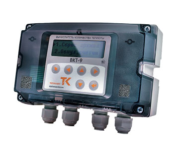

Вычислитель количества теплоты ВКТ-9
Вычислители количества теплоты ВКТ-9 предназначены для измерения выходных сигналов измерительных преобразователей параметров теплоносителя (расхода, температуры, давления) и вычислений по результатам измерений количества теплоносителя и тепловой энергии (количества теплоты) в водяных системах теплоснабжения.
ВКТ-9 применяется в составе комбинированных теплосчетчиков, измерительно-вычислительных комплексов и систем учета тепловой энергии в открытых и закрытых водяных системах.
Развитые интерфейсные возможности – USB Type B, два выхода: RS-232 и RS-485 – обеспечивают удобное подключение внешних устройств, конфигурирование и считывание показаний в процессе эксплуатации, а также передачу данных.
Результаты эксплуатации подтверждают стабильность метрологических характеристик на протяжении всего межповерочного интервала (4 года). Использование ВКТ-9 позволяет оптимизировать работу систем отопления и снизить затраты на тепловую энергию.
