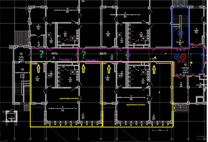

Проектирование систем противодымной вентиляции (ПДВ) детских садов имеет свои особенности, в частности связанные с планировкой. Так, групповые ячейки, расположенные выше второго этажа, должны выходить в два разных коридора. На планировках это отражается как нарезка из трех последовательных коридоров (см. рисунок).
Проектируют такие коридоры на основании СП 2.13130.2020: «6.7.13. В ДОО коридоры, соединяющие лестничные клетки, необходимо разделять противопожарными перегородками не ниже 2-го типа из условия выхода из каждой групповой ячейки в разные части коридора. Входные двери групповых ячеек должны быть выполнены с уплотнением в притворах».
Проектировщик ответственно замеряет длины этих коридоров и в случае, если эта величина не превышает 15 м, принимает решение, что ПДВ там проектировать не следует. Обоснование этому он видит в СП 7.13130.2013: «7.2. УДАЛЕНИЕ ПРОДУКТОВ ГОРЕНИЯ при пожаре системами вытяжной противодымной вентиляции следует предусматривать <…> в) из коридоров без естественного проветривания при пожаре длиной более 15 м в зданиях с числом этажей два и более:

На самом деле в детских садах необходимость организации ПДВ в коридорах определяет не столько их длина, сколько необходимость выполнять ПДВ для групповых ячеек. Ведь групповая ячейка – это общественное помещение более 50 м2 с постоянными рабочими местами, в котором используются и хранятся горючие вещества и материалы. Да, мебель, ткани, бумага – это горючие вещества.

Таким образом, групповые ячейки подлежат защите системами ПДВ по п. 7.2 (ж) СП 7.13130.2013. На практике же такого не происходит, и даже если групповая ячейка выходит непосредственно в лестничную клетку Н2, то на основании СТУ ПДВ в ней непосредственно не предусматривают.
Тогда где же системы ПДВ? Они выполняются, условно говоря, «допущением», т. е. система ПДВ для групповых ячеек нужна, но выполняется «дымоудаление» перетоком через коридор. Позволяет выполнить такое решение положение СП 7.13130.2013, изменение 2: «Допускается проектировать удаление продуктов горения через примыкающий коридор из помещений площадью до 200 м2: производственных категорий B1, В2, В3, а также предназначенных для хранения или использования горючих веществ и материалов».
А также исключение по п. 7.3 СП 7.13130.2013, изменение 3: «з) на производственные помещения категорий В1, В2, В3, а также помещения общественного назначения площадью до 200 м2 и более с постоянным пребыванием людей или с постоянными рабочими местами, предназначенные для хранения или использования горючих веществ и материалов (за исключением указанных в подпункте «ж»), примыкающие через дверные проемы к коридорам, холлам, рекреациям, атриумам и пассажам, защищенным системами вытяжной противодымной вентиляции…»
Если групповая ячейка выходит непосредственно в незадымляемую лестничную клетку, то часто в СТУ можно встретить фразу о том, что допускается не предусматривать ПДВ в спальне (группе) при условии установки дымогазонепроницаемой противопожарной двери на выходе в лестничную клетку и организации систем ПДВ в примыкающем коридоре.
Таким образом, не стоит спешить с измерением длин коридоров в детских садах с целью принятия решения о защите их системами ПДВ. Опыт показывает, что осведомленность об описанной ситуации растет в профессиональном сообществе и среди экспертов только последний год, тем не менее я все чаще встречаю понимание и согласие со стороны заказчиков с тем, что естественное проветривание в детских садах отсутствует.
