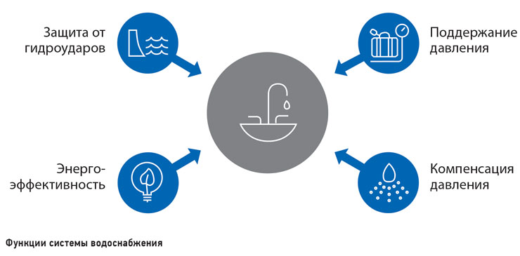

Основные задачи системы
Установки выполняют ряд важных задач. Без них нормальное функционирование инженерной системы становится невозможным.
Основные задачи:
• поддержание стабильного напора и достаточного давления воды в водопроводной системе всего здания, особенно на верхних этажах, где естественный напор недостаточен;
• компенсация перепадов давления. Станция автоматически регулирует давление, компенсируя его падение в моменты пикового потребления (например, утром и вечером), а также предотвращая избыточное давление в ночное время;
• повышение эффективности. Конструкции с частотными преобразователями (ЧП) регулируют скорость вращения лопастей в зависимости от текущего потребления воды. Это позволяет не только поддерживать оптимальный напор, но и значительно экономить электроэнергию, снижая нагрузку на агрегаты и продлевая срок их службы;
• защита от гидроударов. Плавный пуск и остановка насосов с помощью ЧП предотвращают резкие скачки давления, которые могут привести к повреждению труб, смесителей и другого сантехнического оборудования.
Перечисленные функции помогают жителям дома пользоваться водой и системой водоотведения в полном объеме.

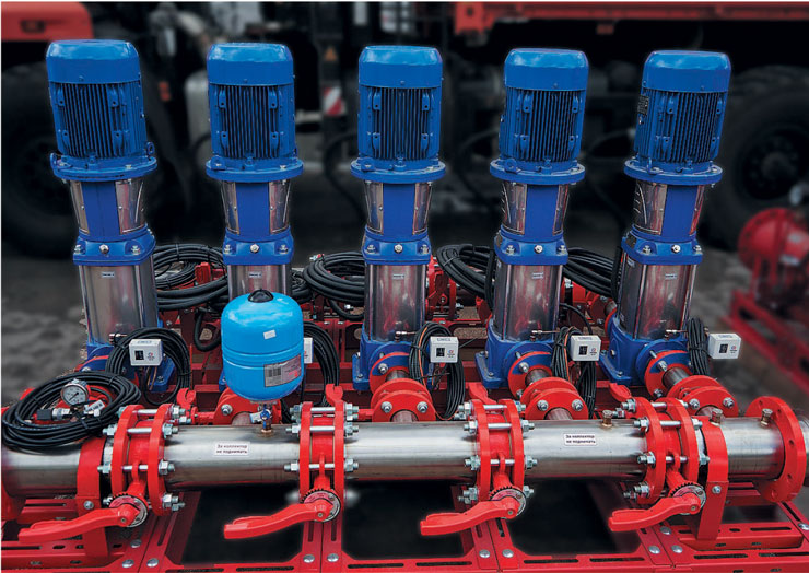

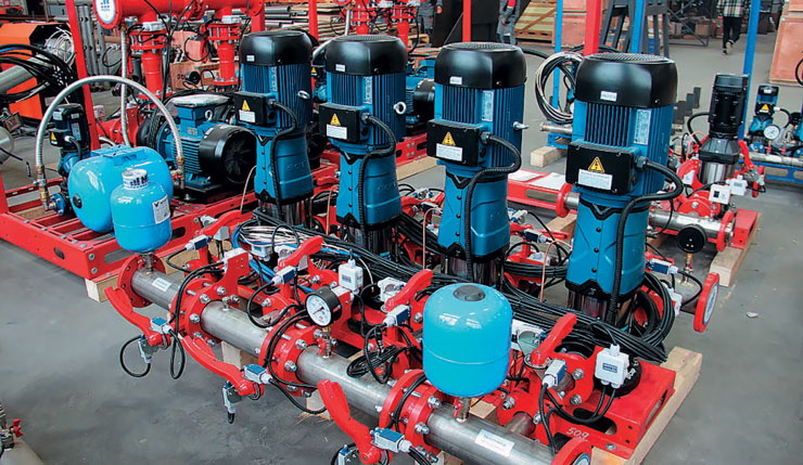

Повысительные насосные станции
Повысительные станции применяют для повышения давления в водопроводной сети. Их устанавливают, когда напор в центральной системе недостаточен для водоснабжения верхних этажей здания. Системы работают по принципу прямого подключения к основному водопроводу. Когда давление падает ниже установленного порога, насос автоматически включается, увеличивая напор до нужного уровня. Это обеспечивает стабильное водоснабжение на всех этажах.
Станции с резервуарами-накопителями
Станции с резервуарами-накопителями состоят из насосов и накопительных резервуаров, или баков. Они используются в случаях, когда центральное водоснабжение нестабильно или его давление постоянно колеблется. Насосы перекачивают воду из водопровода в резервуар во время низкого потребления, например ночью. Затем в часы пик вода из резервуара подается в систему водоснабжения здания. Это позволяет сгладить пики нагрузки и поддержать постоянный напор.
Станции с частотным регулированием
Станции с частотным регулированием считаются наиболее современными и энергоэффективными. В них используются насосы с частотными преобразователями, которые автоматически регулируют скорость вращения двигателя. Это позволяет насосу адаптироваться к изменяющемуся расходу воды, поддерживая постоянное давление. Частотное регулирование минимизирует энергопотребление, снижает износ оборудования и шум, поскольку насос работает только с необходимой производительностью, а не на максимальной мощности.

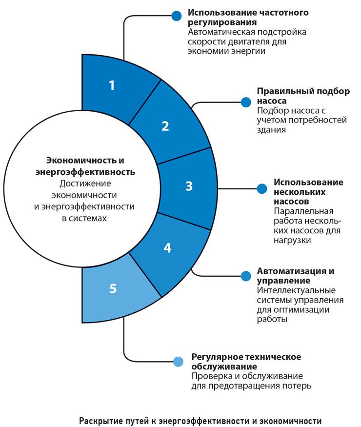

Экономичность и энергоэффективность
Экономичность и энергоэффективность достигаются за счет использования систем с регулируемым приводом, правильного подбора оборудования, оптимизации режимов работы и регулярного технического обслуживания.
Факторы, влияющие на экономичность и энергоэффективность:
• использование частотного регулирования. Насосы с частотными преобразователями (ЧП) автоматически подстраивают скорость вращения двигателя под текущую потребность в воде. Это позволяет избежать работы насоса на максимальной мощности, когда это не требуется, и сэкономить до 60–70 % электроэнергии;
• правильный подбор насоса. Насосная станция должна быть подобрана с учетом реальных потребностей здания (расхода воды, необходимого напора). Излишняя мощность ведет к перерасходу энергии, а недостаточная – к нестабильной работе системы;
• использование нескольких насосов. Вместо одного мощного насоса часто устанавливают несколько насосов меньшей мощности, работающих параллельно (например, каскадная система). Это позволяет включать только необходимое количество насосов в зависимости от нагрузки;
• автоматизация и управление. Современные насосные станции оснащены интеллектуальными системами управления, которые анализируют потребление воды и оптимизируют работу насосов. Это включает автоматическое чередование насосов для равномерного износа, а также защиту от сухого хода и перегрузок;
• регулярное техническое обслуживание. Проверка герметичности, очистка фильтров, контроль состояния рабочих колес и подшипников предотвращают потери производительности и увеличивают срок службы оборудования.
Все это помогает экономить и рационально использовать ресурс станции.
