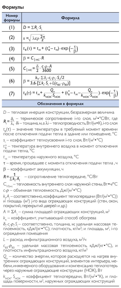

В Российской Федерации тепловая инерция зданий регламентируется СП 50.13330, согласно которому тепловую инерцию конструкции следует определять по формуле (1) (см. Формулы). Тепловая инерция строительной конструкции проявляется в ситуации, когда происходит изменение температуры как минимум на одной из ее поверхностей. При этом коэффициент теплоусвоения s дает представление о потенциале конструкции поглощать тепло при возникновении описанной ситуации. Рассчитывается он по формуле (2).

При проведении практических вычислений для определения значения температуры tВ(τ) в требуемый момент времени после отключения подачи тепла в здание или помещение наиболее часто пользуются формулой (3), предложенной Е. Я. Соколовым в работе [2], и зависимостью В. Н. Богословского в [3], в которой вместо коэффициента β используется темп охлаждения α = 1/β. То есть коэффициент аккумуляции β (см. формулу (4)) и темп охлаждения a взаимосвязаны и характеризуют, хотя и с очевидными отличиями, тепловую инерционность. Теплоемкость С1/2,н с определяется половиной толщины δ, м, внутреннего слоя наружной стены – по формуле (5) [3].
Ю. В. Кононович в [4] предлагает помимо рассмотрения внешних ограждений при расчете коэффициента аккумуляции учитывать также и наличие внутренних стен, перекрытий и перегородок. Кроме того, в его расчете учитывается поступление воздуха через неплотности окон и за счет воздухопроницаемости наружных ограждений (см. формулу (6)).
Влияние количества инфильтрующегося в здание воздуха рассматривалось О. Д. Самариным в [5, 6]. Показано, что при снижении внутренней температуры уменьшается перепад давлений снаружи и внутри здания, за счет чего сокращается количество попадающего с улицы в здание воздуха. В результате такого сокращения притока холодного воздуха падение внутренней температуры происходит менее интенсивно.
Авторами [7, 8] разработана методика расчета остывания высотного здания с высокой степенью остекленности, которое определяется по формуле (7). Данный подход отличает от ранее рассмотренных учет сохраняющихся в здании источников тепла даже в аварийной ситуации. В качестве таких источников могут помимо системы отопления также рассматриваться люди, находящиеся в здании, работающее оборудование, резервные источники тепла. Источники могут быть и внешними, такими как солнечная радиация, проникающая в помещения через светопрозрачные наружные ограждения и способствующая сохранению внутренней температуры.
