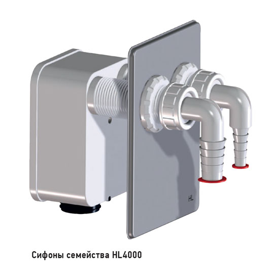

В каждой семье есть стиральная машина, а у многих еще и посудомоечная и сушильная машины. Для их работы нужно подвести холодную воду, организовать слив и, конечно, не забыть разместить рядом электрическую розетку. Все это нужно разместить так, чтобы и на глаза не попадалось, и в то же время было доступным. Для решения этих задач фирма HL предлагает целый ряд сифонов. Сифоны семейства HL4000 отличаются универсальностью. Вначале в стену монтируется корпус HL4000.0, в который устанавливается один из трех сменных сифонных блоков, изготовленных из полипропилена и выдерживающих температуру стоков до +95 °C. Сифонный блок HL4000.1 служит для подключения одной машины (стиральной, сушильной или посудомоечной). В дальнейшем, если вы планируете реконструкцию или перепланировку и хотите установить еще одну машину (вторую стиральную, посудомоечную или сушильную), вы можете заменить сифонный блок для подключения одной машины на сифонный блок для подключения двух машин HL4000.2 и присоединить к нему сливные шланги от обеих машин. Преимуществом сифона является наличие обратных клапанов в сифонном блоке (одного или двух) для защиты от обратного тока воды при повышении уровня сточной жидкости в наружной сети. После снятия сифонного блока обеспечивается доступ к отводящему трубопроводу для его прочистки. Прозрачная стенка сифонного блока позволяет осуществлять визуальный контроль загрязнения. Корпус имеет прямоугольную форму, что облегчает плиточнику работу по монтажу корпуса в стену (легче резать плитку по прямым линиям, чем по овалу или по окружности). Пропускная способность сифонного блока 0,5 л/с.
Также в корпус можно установить сифонный блок для подключения умывальника HL4000.3. Такой сифон может использоваться с умывальником для инвалидов, поскольку позволяет людям в колясках заезжать ногами под умывальник. Он работает совместно с комплектами из никелированной латуни HL134.1C или белого полипропилена HL134.1K, пропускная способность сифонного блока для подключения умывальника 0,6 л/с. Сифонный блок может быть легко заменен при смене комплектации.

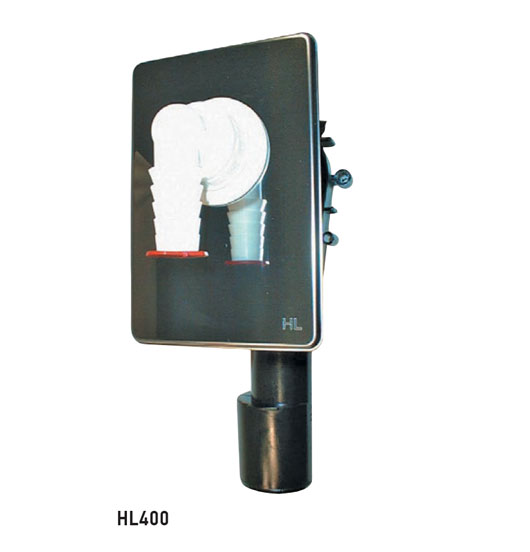

Еще один сифон для стиральной или посудо­моечной машины – HL400. Он предназначен только для организации слива и представляет собой сифон с обратным клапаном, закрываемый декоративной пластиной из нержавеющей стали. В смонтированном состоянии видна только декоративная пластина со штуцером для подключения сливного шланга. Причем при необходимости пластину можно снять и через специальную прочистку на корпусе сифона очистить выпускную магистраль.
