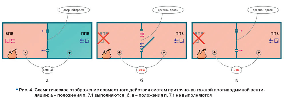

В п. 7.1 внесено важное уточнение, касающееся порядка применения требований СП 7.13130.2013:
«7.1. …Системы приточной противодымной вентиляции должны применяться только в необходимом сочетании с системами вытяжной противодымной вентиляции. Обособленное применение систем приточной противодымной вентиляции без устройства соответствующих систем вытяжной противодымной вентиляции не допускается, в помещениях (коридорах), сообщающихся через дверные проемы с помещениями (внутренними объемами здания – лестничными клетками, шахтами лифтов и пр.), защищенными системами приточной противодымной вентиляции, не допускается. Указанной защите системами вытяжной противодымной вентиляции не подлежат безопасные зоны, лифтовые холлы и тамбур-шлюзы при незадымляемых лестничных клетках типа Н2. В этом случае защите системами вытяжной противодымной вентиляции подлежат помещения (коридоры), сообщающиеся через дверные проемы с описанными выше безопасными зонами, лифтовыми холлами, тамбур-шлюзами.
Не допускается расчетом пожарного риска обоснование отказа от нормативно установленного применения систем, указанных в 7.13, а также приточной противодымной вентиляции (а также взаимосвязанных с ними систем вытяжной противодымной вентиляции), обеспечивающих защиту:

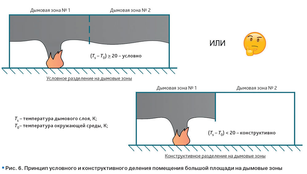

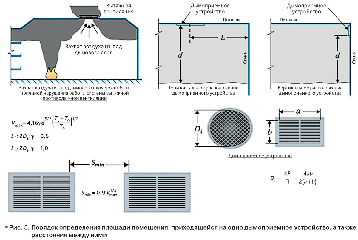

В п. 7.9 появился ряд новых формулировок, уточняющих принцип защиты системами вытяжной противодымной вентиляции помещений и дымовых зон помещений большой площади:
«7.9. При удалении продуктов горения непосредственно из помещений площадью более 3000 м2 их необходимо конструктивно или, при соответствующем расчетном обосновании, условно разделять на дымовые зоны, каждая площадью не более 3000 м2, с учетом возможности возникновения пожара в одной из зон. Площадь помещения, приходящаяся на одно дымоприемное устройство, должна быть определена расчетом в соответствии с приложением Е и составлять не более 500 м2.
При применении систем вытяжной противодымной вентиляции с механическим побуждением тяги условное деление помещений площадью более 3000 м2 на дымовые зоны допускается в случае, если средняя температура дымового слоя, определенная в соответствии с 7.18, выше средней температуры воздуха в помещении (до начала пожара) на 20 °С и более. В остальных случаях помещения площадью более 3000 м2 подлежат конструктивному разделению на дымовые зоны.
При конструктивном разделении помещения противодымными экранами на дымовые зоны включение системы вытяжной противодымной вентиляции допускается предусматривать только в дымовой зоне с очагом пожара, а при условном разделении на дымовые зоны включение систем вытяжной противодымной вентиляции следует предусматривать одновременно во всех дымовых зонах помещения.
Дымоприемные устройства следует размещать не ниже верхнего уровня дверных проемов эвакуационных выходов из защищаемых помещений».

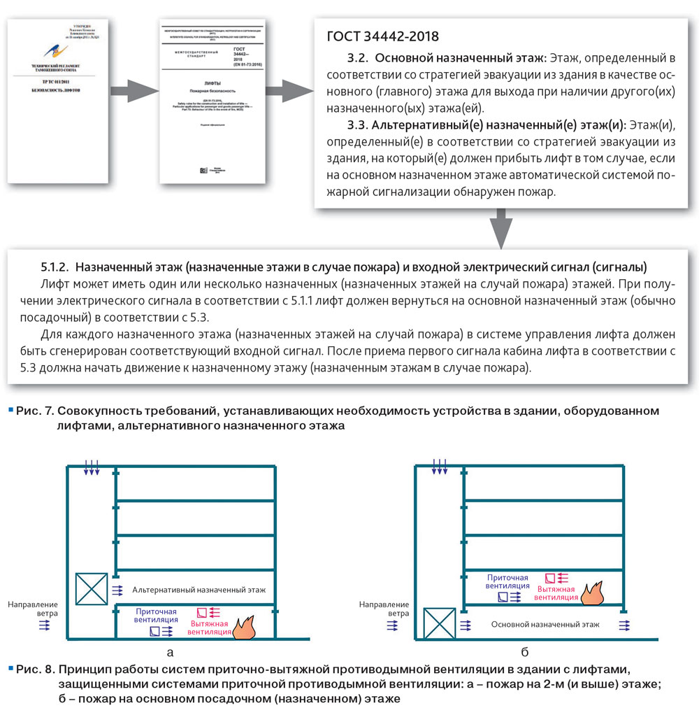

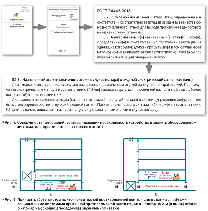

В п. 7.14 уточнен порядок учета поступающего из шахты лифта воздуха в балансе расходов систем вытяжной и приточной противодымной вентиляции, определена возможность устройства общих систем вытяжной противодымной вентиляции для вестибюлей и коридоров жилых помещений вышележащих этажей:
«7.14. …При определении расхода воздуха согласно подпункту «к» следует учитывать расход воздуха, поступающего на основной посадочный этаж через открытые дверные проемы лифтовых шахт пассажирских лифтов (за исключением описанных в 8.6 или имеющих управление, предусматривающее остановку купе кабины на «альтернативном назначенном этаже» при пожаре на «основном посадочном этаже»), в случае защиты их системами приточной противодымной вентиляции по подпункту «а». Шахты лифтов с режимом «перевозка пожарных подразделений» для указанных целей использовать не допускается.
Для возмещения объема удаляемых продуктов горения приточным воздухом в коридорах помещений общественного назначения, а также в вестибюлях и коридорах жилых помещений вышележащих этажей могут быть предусмотрены общие системы приточной противодымной вентиляции, если все указанные помещения расположены в одном пожарном отсеке».

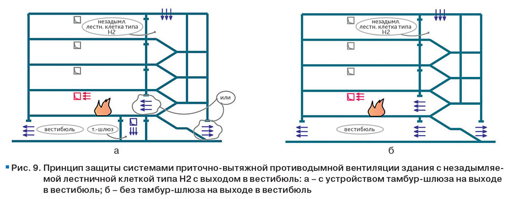

П. 8.3 дополнен условиями защиты незадымляемых лестничных клеток типа Н2, имеющих выход в вестибюль здания без устройства тамбур-шлюза на выходе:
«8.3. …Допускается устройство выхода из незадымляемой лестничной клетки типа Н2 в вестибюль без устройства тамбур-шлюза в соответствии с [6]1 . В этом случае при определении расхода воздуха, подаваемого системой приточной противодымной вентиляции в описанные выше незадымляемые лестничные клетки типа Н2, следует учитывать одновременное открытое положение дверных проемов на этаже с очагом пожара и одного из выходов: в вестибюль (фойе, холл); наружу, принимая при этом большее из полученных значений».
П. 8.6 содержит уточнения, касающиеся алгоритма управления лифтом в режиме «пожарная опасность в здании»:
«8.6. …Системы приточной противодымной вентиляции, обеспечивающие подачу наружного воздуха в шахты лифтов с режимом «пожарная опасность», должны подавать воздух с расходом, определенным при закрытых дверях на всех надземных этажах, включая основной посадочный этаж. Для таких лифтов в режиме «пожарная опасность» должен быть предусмотрен алгоритм управления, при котором после выхода людей из кабины (по данным от датчиков массы) двери шахты и кабины должны быть закрыты автоматически. При этом аппаратно должна быть сохранена возможность повторного открытия дверей кабины и шахты лифта на основном посадочном этаже при нажатии любой кнопки (тумблера) внутри или снаружи кабины».
