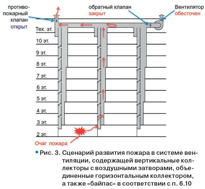

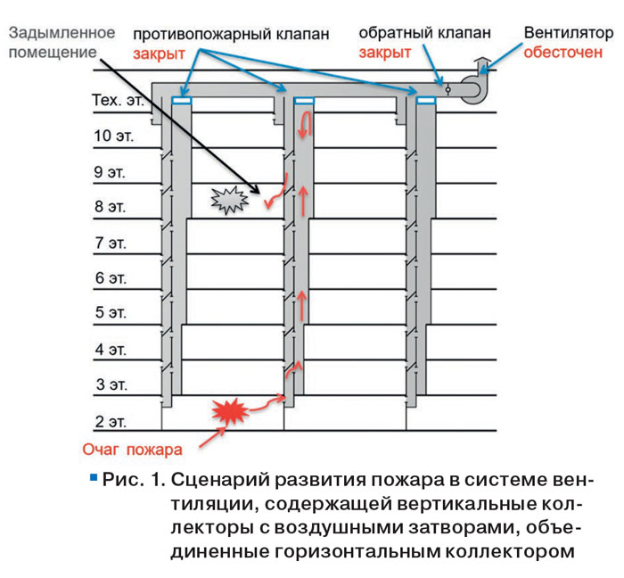

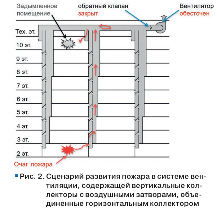

Уточнен пункт 6.10, касающийся устройства систем общеобменной вентиляции с воздушными затворами:
«6.10. <…>
Вертикальные коллекторы с воздушными затворами (спутниками) допускается присоединять к общему горизонтальному коллектору, размещаемому выше обслуживаемых помещений. Подключение указанных вертикальных коллекторов к общему горизонтальному коллектору должно быть предусмотрено без установки противопожарных нормально открытых клапанов в местах присоединения. При этом на горизонтальном коллекторе (до места подключения его к вытяжному вентилятору) должен быть предусмотрен участок воздуховода сечением не менее большего сечения одного из присоединяемых сборных вертикальных коллекторов с установкой на нем противопожарного нормально закрытого клапана (автоматически и дистанционно открываемого при пожаре), сообщающегося с наружным воздухом с целью отведения продуктов горения».
Добавлен пункт, касающийся требований к конструкции запорных, регулирующих и пр. устройств:
«6.25. Корпусы запорных, регулирующих и пр. устройств, устанавливаемых на шахтах, воздуховодах и коллекторах систем вентиляции любого назначения с нормируемым пределом огнестойкости, должны быть предусмотрены с пределом огнестойкости, установленным для самих воздуховодов, на которых они установлены».
