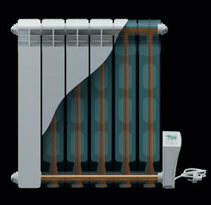

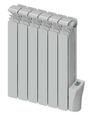

Радиатор ALUM ON-e – это новый алюминиевый маслонаполненный радиатор с нагревательным ТЭНом второго класса, имеющий стационарное размещение, возможность программирования по часам и дням благодаря наличию контроллера управления, гарантию производителя и соответствующий самым передовым требованиям по безопасности эксплуатации.
В 2024 году компания RIFAR приступила к производству серии электрических приборов с «мокрым» ТЭНом. Для модели ALUM ON-e прототипом послужила известная с 2009 года модель классического алюминиевого радиатора ALUM.
В способе производства радиатора ничего не изменилось, и все технологии, свойственные для модели ALUМ, применяются и на ALUM ON-e: замковое соединение секций с применением прокладок типа O-ring, увеличенная толщина стенки радиатора, высокая и контролируемая плотность алюминиевого сплава, а также запатентованная технология герметизации донной части позволяют создавать корпус радиатора высочайшего класса, способного к долгосрочной эксплуатации с жидкотекучими маслами в горячем виде.
Традиционно модель была предназначена для использования в индивидуальном строительстве с допуском применения антифризов в качестве теплоносителя. Но инженеры компании пошли дальше, заменив все уплотнения в модели на маслостойкие материалы из FKM (семейство фтороэластомерных материалов с диапазоном температур эксплуатации до 260 °С, обеспечивающих превосходную устойчивость к воздействию масел, дизельного топлива или этанолов), определенных международным стандартом ASTM D1418 и стандартом ISO 1629. Эти изменения сделали возможным применение в радиаторе специализированных масел с низкой кинематической вязкостью при повышенных температурах. Оснастив получившийся прибор ТЭНом и программируемой системой управления, компания добилась уникальных значений по герметичности и надежности гидравлического контура прибора.
Отдельного внимания заслуживают ТЭН и система управления радиатора. Во-первых, такие типы ТЭНов ранее не применялись в отопительных приборах в России, т. к. технологические возможности предприятий промышленного сектора, производящих подобное оборудование, не позволяют создавать изделия с двойной изоляцией, отдельной и самостоятельной системой контроля и принудительной безопасности. Радиатор ALUM ON-e уникален тем, что в нем предусмотрены управляющая термопара и дублирующий предохранитель, настроенные таким образом, что ситуация с перегревом недопустима в принципе – т. е. даже использование такого ТЭНа напрямую без контроллера исключает возможность превышения температуры или поражения пользователя электрическим током.

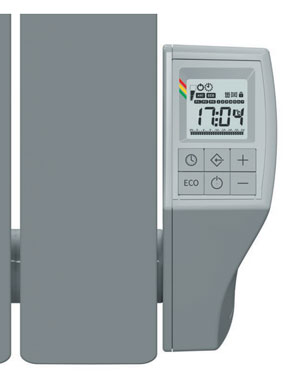

Во-вторых, использование программируемого контроллера, установленного заводом-изготовителем, решает многие проблемы с прежней недостаточностью комфорта при эксплуатации электрического обогревателя.
Контроллер, имея в своем устройстве элемент резервного питания, поддерживает все свои настройки даже при обесточивании прибора, а собственный датчик температуры следит не только за окружающей температурой, но и за открытыми окнами в комнате. Параметры работы контроллера могут быть настроены как по дням, так и по часам, что обеспечивает непревзойденную гибкость эксплуатации радиатора. Даже при уже заданных настройках программы всегда можно внести изменения в режим работы прибора простым нажатием интуитивно понятных клавиш с отображением заданных параметров на контрастном дисплее с подсветкой.

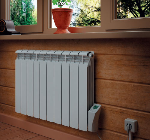

Новый прибор с простым и удобным управляющим интерфейсом и целым набором функций безопасности для обеспечения комфортного использования радиатора стал результатом непрерывной работы инженеров компании RIFAR, которая в очередной раз задала новую отраслевую планку, применяя для производства приборов отопления обычного типа те решения, которые обычными совсем не являются. Используя такие радиаторы для отопления частных домо­владений, можно выстроить простую, безопасную и долговечную систему отопления, не прибегая к прокладке дорогостоящих магистралей в местах, где из энергоносителей доступно только электричество.
Самое главное достоинство – это отсутствие у электрических приборов с нагревательным ТЭНом второго класса необходимости в заземлении. Система двойной изоляции нагревательного элемента в двойном корпусе из нержавеющей стали повлияла и на этот параметр. Это говорит о том, что радиатором можно будет пользоваться в любом месте, где не оборудован контур заземления, что является частой проблемой частного сектора. Теперь потребителю не нужно мучиться вопросом, оборудована ли электросеть помещения контуром заземления или нет.
Компания RIFAR планирует выпуск радиаторов ALUM ON-e с различными типоразмерами с межосевым расстоянием 500, 350 и 200 мм и мощностью 500, 800, 1000, 1500 и 2000 Вт.
