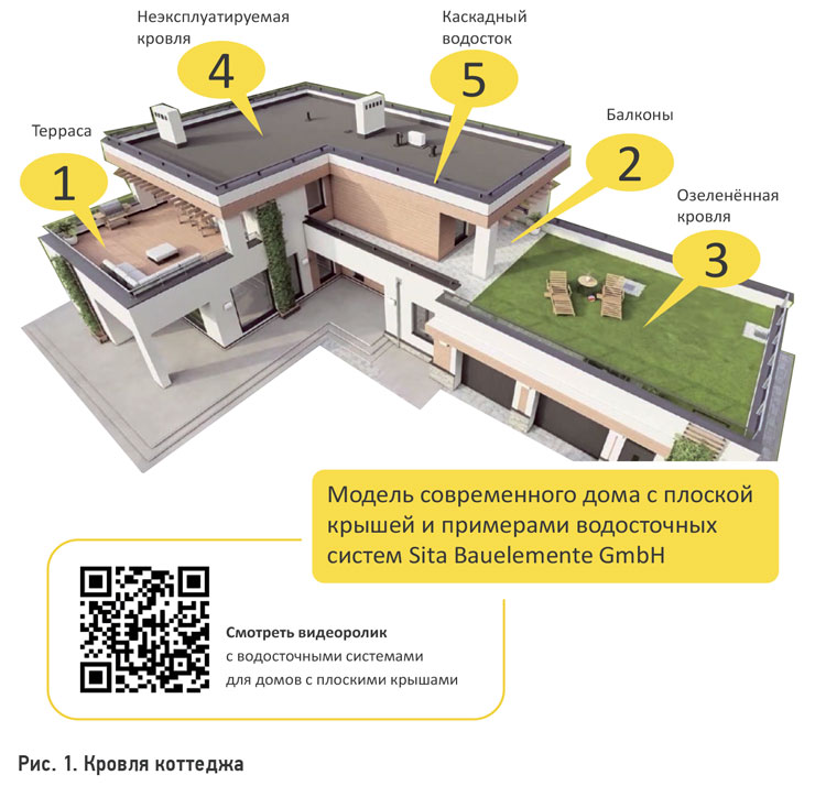

На рис. 1 представлена стандартная разбивка крыши коттеджа на зоны по назначению и использованию: зона 1 – террасы, зона 2 – балконы, зона 3 – озелененная кровля, расположены на крыше первого этажа; зона 4 – неэксплуатируемая кровля второго этажа; зона 5 – каскадный водосток со второго этажа через балкон первого этажа с выводом в ливневую канализацию или на грунт.
Рекомендуем предварительно посмотреть обзорный видеоролик, доступный по QR-коду. После просмотра сформируется единая картина водосточных систем, применяемых в коттеджах.

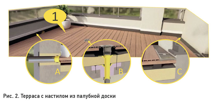

На рис. 2 (зона 1) представлена терраса с настилом из ДПК, детально прорисованными узлами и составными элементами:
- А – аварийный водосток, необходимый для защиты от перелива воды внутрь помещения при залповом дожде или засоре основного водостока. Состав узла: воронка SitaEasy Plus и выпускная труба из нержавеющей стали RC;
- В – основной водосток террасы принимает воду со всей площади гидроизоляционного слоя, закрытого сверху настилом из ДПК на винтовых опорах. Вода протекает сквозь щели между досками настила и стекает по уклону к воронке. Балконная насадка выполняет роль ревизии и листвоуловителя. Состав узла: воронка SitaCompact/RC Compact, надставной элемент SitaCompact, балконная надставка Sita/RC;
- С – дренажный желоб SitaDrain Wood, установленный перед дверью в основное помещение, ускоряет отвод воды от двери и сглаживает порог между внутренним помещением и открытой террасой.

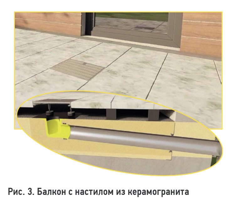

На рис. 3 (зона 2) представлен балкон с настилом из керамогранита на винтовых опорах и узел водостока в составе: кровельная воронка для балконов и террас SitaCompact/RC Compact угловая, дренажная решетка SitaDrain Terra/RC Drain Terra и система нержавеющих труб RC Pipe.

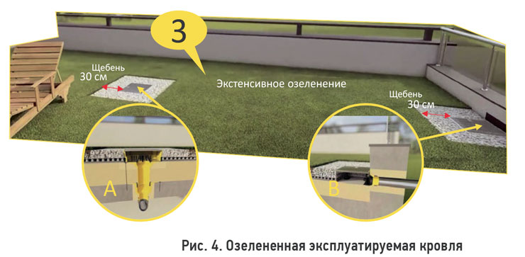

На рис. 4 (зона 3) показан пример организации водостоков с озелененной крыши:
- А – основной водосток собирает воду со всей площади озелененной кровли по уклону гидроизоляции к воронке. Для предотвращения попадания грунта в воронку по периметру установленной над воронкой шахты озеленения отсыпается барьер из щебня шириной 30 см и глубиной до дренажной мембраны. Состав узла: шахта озеленения SitaGreen, воронка SitaTrendy с надставным элементом SitaTrendy и листвоуловителем, отводная труба из нержавеющей стали Sita/RC Pipe;
- В – аварийный (дополнительный) водосток организован с переливом воды через парапет и служит для предотвращения подтопления газона в случае сильного дождя или засора основного водостока. Состав узла: дренажная решетка SitaDrain Terra/RC Drain Terra с защитной перфорированной планкой, парапетная воронка SitaEasy с листвоуловителем, отводная труба из нержавеющей стали SitaPipe/RC Pipe, пароизоляционная плата и фасадная плата.

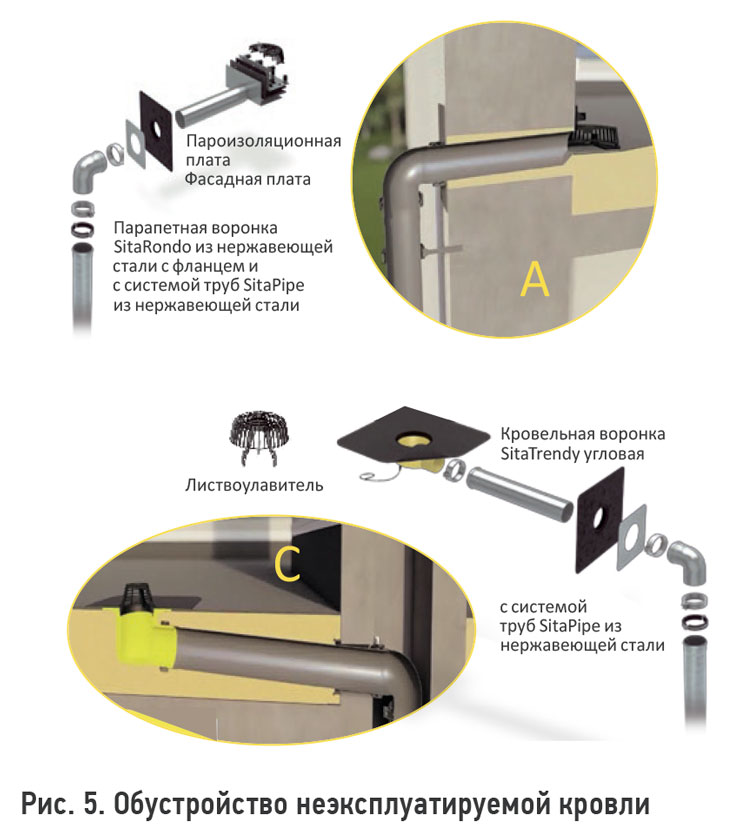

- На рис. 5 (зона 4) представлено обустройство водостока с неэксплуатируемой кровли второго этажа:
- А – аварийный водосток через парапет служит для отведения осадков, превышающих допустимый расчетный уровень воды в стояк, идущий вдоль фасада здания со сбросом воды на грунт. Состав узла: парапетная воронка SitaRondo/RC Rondo из нержавеющей стали, пароизоляционная плата, фасадная плата, система нержавеющих труб SitaPipe/RC Pipe.
- С – основной водосток с кровли представлен угловой кровельной воронкой с выводом потока воды через парапет в стояк и сбросом на грунт. Состав узла: кровельная воронка SitaTrendy угловая, пароизоляционная плата, фасадная плата, система нержавеющих труб RC Pipe.
