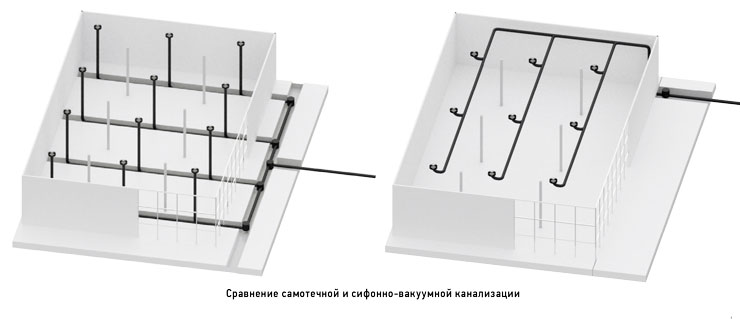

Проектирование зданий с большой площадью кровли требует перехода от традиционных самотечных схем к высокоэффективным технологиям сифонно-вакуумного водостока. Система QSS+ DRAIN представляет собой передовое инженерное решение, основанное на принципе возникновения расчетного разрежения в трубопроводах, работающих при полном заполнении сечения трубопроводов.
В условиях актуализации нормативной базы РФ, включая внедрение Изменения № 3 к СП 30.13330.2020 и введение в действие профильного ГОСТ Р 72567-2026 «Система водосточной сифонно-вакуумной канализации. Общие технические требования», соответствие проектных решений государственным стандартам становится приоритетным критерием выбора оборудования. Данная статья рассматривает гидравлические принципы работы, конструктивные особенности и нормативные аспекты применения системы QSS+ DRAIN как прямого инструмента оптимизации капитальных затрат и повышения эксплуатационной надежности объектов.
Принцип работы сифонной системы внутреннего водостока QSS+ DRAIN
Функционирование системы QSS+ DRAIN коренным образом отличается от традиционного самотечного водостока. В то время как обычная ливневая канализация перемещает воду за счет уклона труб и частичного их заполнения воздухом, работа QSS+ DRAIN базируется на гравитационно-вакуумном принципе.
Ключевой физический процесс можно разделить на несколько этапов.

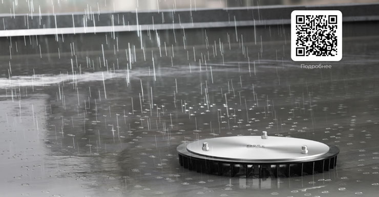

Исключение попадания воздуха в систему. Центральным элементом системы является кровельная воронка QSS+ DRAIN, оснащенная специальным стабилизатором потока (отсекателем воздуха). При достижении расчетной интенсивности дождя конструкция воронки препятствует образованию воронкообразного вихря и попаданию воздуха в трубопровод. Это критическое условие для перехода системы из гравитационного режима в сифонно-вакуумный.
Формирование сплошного водяного столба. Благодаря точному расчету и подбору диаметров участков трубопроводов при заполнении водяной столб начинает движение по вертикальному стояку под действием силы тяжести. Поскольку воздух в систему не поступает, в трубопроводе образуется непрерывный поток жидкости, заполняющий 100 % сечения трубы (H/d = 1,0).
Возникновение разрежения (сифонно-вакуумный эффект). Движущийся вниз столб воды создает в верхней точке стояка зону пониженного давления – вакуум. Это разрежение моментально передается по горизонтальному коллектору (сборному трубопроводу) к приемным воронкам. В результате система начинает не просто принимать стекающую воду, а активно всасывать ее с поверхности кровли с высокой скоростью.
Энергетический баланс и самоочищение. Энергия, создаваемая перепадом высот от кровли до точки выпуска, расходуется на преодоление гидравлических сопротивлений в трубах меньшего диаметра. Высокие скорости движения потока (до 12 м/с) обеспечивают эффект динамического самоочищения: любая взвесь и мелкий мусор вымываются из системы в режимах полного наполнения, предотвращая заиливание горизонтальных участков.
Описанный принцип работы позволяет реализовывать проекты любой сложности, обеспечивая максимальную надежность водоотведения при минимальных затратах на материалы и монтаж в комплексе наружных и внутренних сетей ливневой канализации.

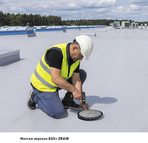

Модернизированные кровельные воронки. Запатентованная конструкция воронки QSS+ DRAIN спроектирована таким образом, чтобы гарантированно обеспечивать отсечение воздуха и формирование устойчивого сифонно-вакуумного режима в соответствии с новыми требованиями к узлам приема воды. Выбрана конструкция воронки с диаметром патрубка 75 мм, предназначенного для присоединения к трубопроводу из полиэтилена HPDE. Особое внимание уделено корпусу дождеприемной воронки, отсекателю воздуха и элементам разъемных соединений для механической фиксации, выполненным из нержавеющей стали – коррозионностойкого металла согласно п. 21.17 Изменений № 3 к СП 30.13330.2020 и п. 5.5. ГОСТ Р 72567-2026. Такая конструкция гарантирует долговечность, надежность и высокую стойкость системы к внешним воздействиям при эксплуатации в российских климатических условиях с частыми переходами через 0 °C.
Адаптация к отечественным нормам эксплуатации. При разработке системы учитывались не только гидравлические параметры, но и требования по механической прочности и стойкости компонентов. Все элементы системы адаптированы под отечественные строительные материалы и типы кровельных пирогов.

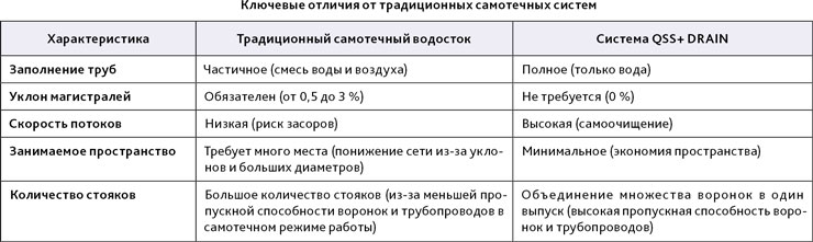

Ключевые технологические преимущества системы QSS+ DRAIN
Переход на сифонно-вакуумную технологию QSS+ DRAIN открывает принципиально новые возможности для оптимизации строительства и эксплуатации зданий.
Оптимизация количества водоприемных узлов. Пропускная способность воронок QSS+ DRAIN может достигать 32 л/с. Благодаря исключительной пропускной способности воронок QSS+ DRAIN для эффективного водоотвода требуется значительно меньше точек приема воды на кровле по сравнению с самотечными аналогами. Это напрямую снижает затраты на материалы и сокращает трудозатраты при монтаже.
Минимизация диаметров трубопроводов. Работа системы в режиме полного заполнения сечения (H/d = 1,0) позволяет использовать трубы существенно меньшего диаметра. Это не только облегчает конструкцию, но и снижает общую материалоемкость проекта.
Эффект самоочищения и надежность. Высокая кинетическая энергия потока (со скоростями до 12 м/с на отдельных участках) предотвращает образование отложений и засоров. Система QSS+ DRAIN фактически обслуживает себя сама, что минимизирует эксплуатационные расходы и исключает необходимость в частых ревизиях.
Экономия на подземных коммуникациях. За счет сокращения количества выпусков из здания пропорционально уменьшается объем земляных работ и протяженность наружных сетей ливневой канализации.
Монтаж без уклона. Горизонтальные коллекторы прокладываются строго параллельно перекрытиям. Отсутствие проектного уклона позволяет максимально сохранить полезную высоту помещений и упрощает интеграцию водостока в насыщенное инженерное пространство под потолком.
