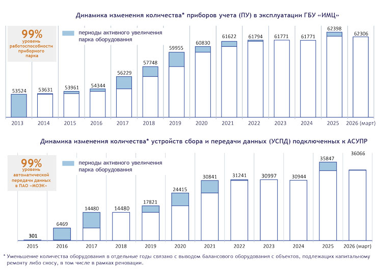

В 2024–2026 годах в городе Москве реализована программа дооснащения 5,5 тыс. многоквартирных домов (МКД) средствами дистанционного съема данных с общедомовых приборов учета потребления горячей воды и тепловой энергии. Программа была поддержана мэром Москвы С. С. Собяниным и профинансирована из городского бюджета, что позволило довести количество зданий и сооружений, подключенных к общегородской автоматизированной системе учета потребления ресурсов (далее – АСУПР), до 35 тыс. объектов. Таким образом, за 10 лет существования общегородской системы АСУПР в городе Москве налажено функционирование промышленной информационной системы учета потребления ресурсов, которая охватывает подавляющее большинство многоквартирных домов и объектов социальной сферы, подведомственных городу Москве.

Несмотря на некоторые трудности количественного роста системы АСУПР (пока безвозвратное выбытие из системы АСУПР объектов реновации, капитального строительства, реконструкции и ремонта), уже накоплен значительный объем статистических данных о фактическом потреблении тепла, горячего водоснабжения, а с 2025 года и холодного водоснабжения в зданиях Москвы, что позволяет предложить этот ресурс для использования в аналитических целях, в том числе:
