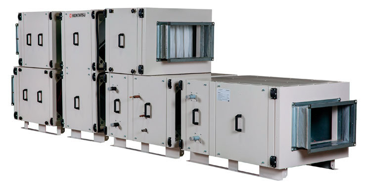

Бескаркасная технология: принцип конструкции
В центральных кондиционерах KENTATSU используется бескаркасная технология изготовления корпуса. В данном случае панели имеют монолитную самонесущую конструкцию, которая не требует дополнительного металлического каркаса.
Процесс изготовления корпуса включает несколько этапов:
- разметку панелей;
- гибку и формирование замкнутой конструкции;
- соединение отдельных модулей в единый корпус.
Панель состоит из двух стальных листов, между которыми расположен слой высокоплотной минеральной ваты с высокими теплоизоляционными характеристиками. Для соединения элементов применяется специальное замковое соединение, обеспечивающее полную герметичность стыков и исключающее образование тепловых мостиков.

Высокая прочность и жесткость конструкции
Отсутствие каркаса не означает снижения прочности. Для изготовления корпусов используются стальные листы повышенной толщины. В агрегатах KENTATSU применяется металл толщиной не менее:
- 0,9 мм – для установок производительностью до 10 000 м³/ч;
- 1,2 мм и более – для установок свыше 10 000 м³/ч.
Такая конструкция обеспечивает высокую жесткость корпуса и позволяет размещать друг над другом до шести секций оборудования.
Высокая герметичность
Благодаря бескаркасному исполнению достигается класс герметичности А, что практически исключает неконтролируемые утечки воздуха и деформацию корпуса даже при значительных нагрузках. Установки сохраняют свою форму при сильных вибрациях и температурных перепадах.
Удобство эксплуатации и обслуживания
Внутренние поверхности корпуса остаются ровными и гладкими. Отсутствие каркасных элементов и лишних стыков значительно облегчает очистку и обслуживание оборудования.
Гибкость конфигурирования
Бескаркасная технология позволяет гибко формировать компоновку установки. Элементы могут располагаться как в отдельных модулях, так и в виде моноблока. Это дает возможность добиться максимальной герметичности и предотвратить попадание наружного воздуха внутрь агрегата.
Экономичность
Отсутствие каркаса позволяет уменьшить габариты установки. Это снижает затраты на транспортировку, монтаж и размещение оборудования.
Современный внешний вид
Бескаркасные установки имеют гладкие и ровные поверхности, благодаря чему выглядят более современно и эстетично. Кроме того, корпус может быть окрашен практически в любой цвет, что облегчает интеграцию оборудования в интерьер или экстерьер объекта.

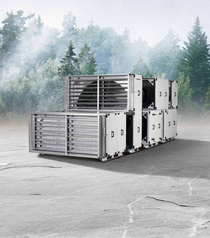

Особенности конструкции вентиляционных установок KENTATSU
Компания «Даичи» производит вентиляционные агрегаты KENTATSU по бескаркасной технологии уже около 10 лет, постоянно совершенствуя конструкцию. В процессе модернизации улучшаются не только теплотехнические характеристики и герметичность, но и внешний вид оборудования.
При выборе бескаркасной вентиляционной установки важно обращать внимание на несколько ключевых параметров.
Толщина металла
Для обеспечения прочности и надежности корпуса толщина листового металла должна составлять не менее 0,9 мм.
Качество защитного покрытия
Каждый стальной лист должен иметь гальваническое цинковое покрытие с обеих сторон. Согласно требованиям ГОСТ, минимальная толщина защитного слоя составляет 80 мкм. В установках KENTATSU применяется глубокое цинкование толщиной 120 мкм, что позволяет использовать оборудование в наружном исполнении даже без дополнительной окраски.
Качество теплоизоляции
В панелях используется исключительно минеральная вата высокой плотности – от 80 кг/м³ и толщиной 50 мм. Такой материал обеспечивает низкую теплопроводность и высокие показатели звукоизоляции.
Как правило, бескаркасные установки работают тише, чем традиционные каркасно-панельные агрегаты, однако это напрямую зависит от качества используемых материалов.
Крепежные элементы
Особое внимание уделяется креплениям. В отличие от многих производителей, использующих обычные саморезы, в оборудовании KENTATSU применяются заклепки из нержавеющей стали, которые устойчивы к коррозии и не подвержены разрушению со временем.
