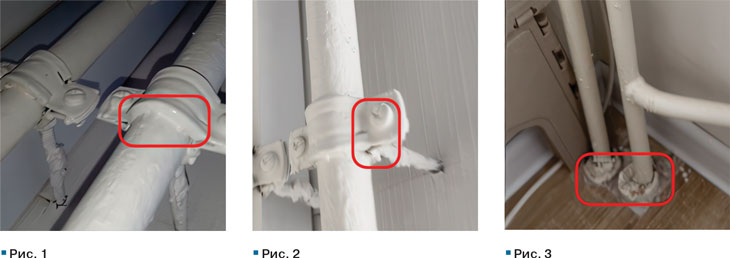

В ходе выездных мероприятий мы выявили ключевой фактор возникновения стуков в трубопроводных системах отопления. Он связан с температурным расширением труб при наличии блокирующих элементов, которые препятствуют их свободному движению. Причиной блокировки трубопровода оказалось защемление трубопровода между направляющими опорами. Беспрепятственное перемещение – ключевое требование для нормальной работы трубопровода. Наши исследования показали, что в большинстве случаев это требование не выполнялось.
К возникновению данного нарушения часто приводят распространенные ситуации, которые легко определить визуально.
На рис. 1 видно, что при окраске трубопровода покрываются также и направляющие опоры, установленные вместе с ним.
Рис. 2 демонстрирует другую причину – хомуты направляющих опор затянуты слишком туго, что исключает необходимый зазор для перемещения между хомутами и трубопроводом.
На рис. 3 представлена ситуация, когда для улучшения шумоизоляции в межэтажных перекрытиях между трубопроводом и направляющей гильзой слишком плотно укладывают герметизирующие материалы, которые затем закрываются строительными составами (цементом, гипсом, шпаклевкой и подобными материалами).

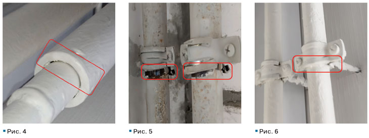

Вышеперечисленные факторы препятствуют свободному удлинению трубопровода. Как видно из рис. 4, на патрубках компенсатора отсутствуют следы перемещения наконечника. Кроме того, при нагреве металла накапливается напряжение. Если сопротивление от блокирующих элементов становится слишком высоким, труба внезапно «прорывается» с трением. Именно в этот момент по всей системе распространяется глухой стук.
Как визуально определить перемещение трубопровода:
Если труба свободно перемещается, то на трубопроводе возле направляющих опор видны следы движения (рис. 5).
Если труба заблокирована, то следов перемещения нет. (рис. 6).

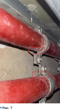

Наиболее часто в качестве направляющих трубопровода используют хомутовые опоры (рис. 7). Их популярность объясняется экономичностью, простотой установки и высокой доступностью. Однако за этими преимуществами скрывается важный недостаток: в некоторых случаях именно конструкция хомутовых опор становится причиной возникновения характерного стука в системе.
На практике к возникновению шумов и нарушению функционала опор чаще всего приводят три основные ошибки.
Отсутствие прокладки (см. рис. 7). Монтаж без резиновой прослойки приводит к непосредственному контакту металла хомута с металлом трубы. В этом случае трение между рабочими поверхностями вызывает скрип, что нарушает нормальную работу системы.
Чрезмерная затяжка хомута. Слишком сильное затягивание хомутовой опоры создает жесткую фиксацию, которая препятствует свободному перемещению трубы при температурных деформациях, вызывая напряжения и удары.
Неверный подбор диаметра хомута или недостаточная затяжка его крепежа приводят к возникновению люфта между опорой и трубой. Это может вызвать появление стуков в системе.
