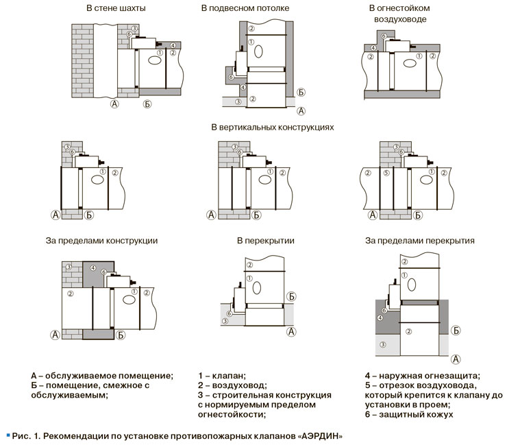

1. Ориентация установки противопожарного клапана
Наиболее частой проблемой, с которой сталкиваются монтажники на объекте, это непосредственная установка клапана на вентиляционную сеть, которая находится на границе отсечной зоны конструктива. Действуя по принципу «на стройке сами разберутся», проектировщики расставляют арматуру таким образом, что смонтировать ее по предполагаемой схеме становится невозможным. И это в первую очередь связано с отсутствующей подготовкой по изучению технической документации и паспортов закладываемых материалов и оборудования. А во вторую очередь – с неправильным использованием функций программных комплексов по моделированию, в частности Autodesk Revit. В третью очередь – на многих современных объектах заказчик устанавливает бренд-лист. Иногда появляются новые для проектировщика производители, с которыми он начинает работать по правилам уже знакомых ему компаний. В совокупности по всем трем аспектам получается следующее:
- во всем проекте применены марки одного и того же противопожарного клапана при горизонтальном и вертикальном установочном положении, что характерно далеко не для всех производителей, и часть заказанных клапанов, к большому сожалению, придется либо демонтировать, либо еще хуже – оставить и дождаться выхода на некорректный режим или поломку во время пусконаладочных испытаний. Отсутствие возможности установки клапанов на вертикаль также связано с рядом факторов, которые чаще всего описаны в техническом паспорте устройства, но все они сводятся к одному – требуется заказать клапан либо другой марки, либо другого производителя;
- установленный клапан для удобства размещения привода в цифровой модели повернут приводом так, чтобы устранить видимую коллизию или пересечение с конструктивом здания, однако это напрямую меняет его технические характеристики. Клапан габаритами 1200×500 в канальном исполнении для воздуховода того же размера будет иметь наружный установленный привод. Изменение положения привода клапана для устранения пересечения в Revit меняет ось вращения с горизонтальной на вертикальную и выдает в модели клапан 500×1200, который, будучи заказанным в спецификации, устанавливается на горизонтальный участок с неправильным вращающим положением оси, что может привести к целому ряду проблем при начале работы системы;
- шифр для заказа клапана для всех производителей имеет схожую структуру, но, принимая самостоятельно расшифровку по опыту предыдущей работы с другим производителем, проектировщик, ожидая получить тот же результат, может оказаться без некоторых элементов, которые ему требовались по проекту. Как один из примеров – установленная решетка для стенового противопожарного клапана в одном случае и ее непосредственный дозаказ в другом. При этом вертикальная установка стенового клапана, в отличие от горизонтального исполнения, может не включать в себя такую опцию, поскольку это может быть связано с еще одним важным аспектом – вылетом рабочей лопатки, о котором мы поговорим далее.
Все это может привести к тому, что на этапе монтажа, испытаний и сдачи объекта в эксплуатацию возникнет ряд проблем уже на закупленном оборудовании, что значительно усложняет процесс корректировки.
Как один из наглядных примеров организации подхода к описанию рабочих установочных положений можно выделить модели противопожарных клапанов ООО «Аэрдин» (рис. 1).

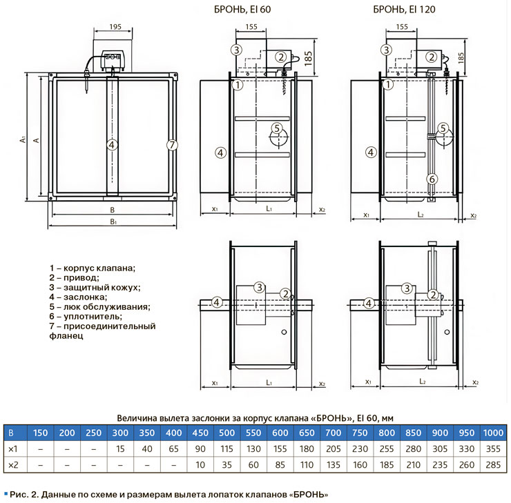

2. Вылет створки клапана
Еще одна из наиболее часто встречающихся проблем – это неправильный выбор или неучтенный вылет створки клапана. Данная проблема равнозначно актуальна как для нормально открытых клапанов, так и для нормально закрытых, поскольку итог в обоих случаях будет один – клапан не выходит в рабочее или исходное положение и полностью нарушает весь алгоритм работы системы. Аналогично с предыдущим пунктом есть типовые сценарии:
- пользуемый клапан поставлен в проекте по габаритам, без наглядной выноски положения открытия с вылетом лопатки. На разрабатываемых объектах мы, как и уважаемые читатели, сталкивались с нелепо составленной документацией на предлагаемое оборудование от ненадежных производителей, и попытки прояснить в техническом отделе требуемый вопрос в ряде случаев ни к чему не приводили. Одним из способов решения был заказ опытного образца или выезд на объект с существующими системами под данный клапан, но все прекрасно понимают, что такой подход малоэффективен. Далеко не все dwg- и rfa-модели демонстрируют вылет лопатки, однако это необходимо отслеживать каждому специалисту самостоятельно;
- установленный клапан с верным вылетом лопатки установлен в некорректную сторону. Представляя себе вертикальную шахту, в которую установлен клапан, для которого вылет лопатки при верном положении направлен внутрь шахты, проектировщик не всегда учитывает движение потока для разработанной системы. Если воздух поступает в шахту сверху, а горизонтально расположенный клапан имеет вылет лопатки внутрь шахты, когда ось вращения прижимает створку к верхней стенке клапана, то создается постоянное динамическое давление на выходящую часть створки клапана и привод, удерживающий положение открытого клапана, перегорает из-за нерасчетной нагрузки, которую создает воздушный поток. Самым правильным решением будет повернуть клапан открытой створкой вниз, чтобы лопатки не перекрывали вход открытого клапана на этаже потенциального пожара и не создавали дополнительного сопротивления на привод, а также перепада давления на входном участке (если конструктив и архитектура позволяют это сделать);
- выбор вылета лопатки без учета сужающегося участка или рядом установленного элемента. Застройщики требуют от нас минимизации закладываемого пространства под внутренние инженерные коммуникации, что в первую очередь сказывается на высоте подшивных потолков, площади технических пространств и протяженности сетей. Это означает, что некоторые элементы прижимают как можно ближе друг к другу с целью выполнения данного требования. В погоне за компактностью на объектах наблюдаются ситуации, при которых установленный противопожарный клапан вблизи участка сужения не может выйти на рабочее или исходное положение и приходится выполнять демонтаж.

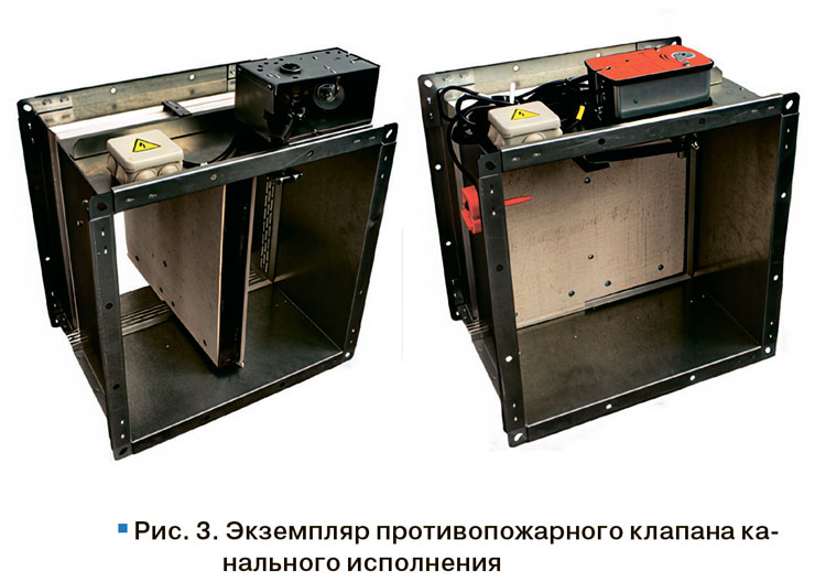

Поэтому важно иметь наглядные цифровые модели, комплект технической документации на оборудование и типоразмерный ряд. Такой набор представлен на рис. 2 для серии «БРОНЬ».

- выбор клапанов с удельной характеристикой сопротивления газопроницанию по нижней границе, рекомендуемой нормативно-технической документацией. Существующий показатель в численном эквиваленте 2400 м3/кг является прямым аналогом перфорированного решета, через которое будет проходить воздух при закрытом положении клапана. Принимая такую характеристику у производителей, особенно для разветвленных сетей в плане и по высоте, вы имеете все шансы не выйти на проектные расходы и ухудшить условия эвакуации людей. Следует стремиться к значению выше нормативно требуемого, особенно для высотных зданий.
С этой задачей также справляются клапаны «БРОНЬ» (рис. 3), за качество которых ручаются такие заказчики, как «Мосинжпроект», Шахтинский полиэфирный завод, ПИК, Парк Малевича и многие другие, в т. ч. школы и жилые дома.
