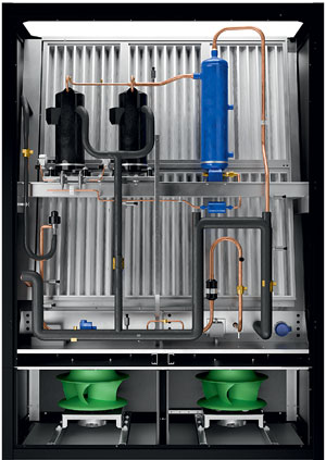

Прецизионный кондиционер с фреоновым насосом «ВЕЗА»
Фреоновый насос в холодильном контуре кондиционера обеспечивает поддержание необходимой разности температур наружного и внутреннего воздуха, а следовательно, нет необходимости эксплуатировать хладагент на высоких давлении и температуре. Это актуально, когда температура наружного воздуха опускается довольно низко (в холодное время года). Уже при температуре наружного воздуха +5 °С прецизионный кондиционер с фреоновым фрикулингом позволяет системе переключаться из режима работы с компрессорами в режим работы с насосами. Это обеспечивает наиболее экономичное и эффективное прецизионное кондиционирование воздуха внутри помещения за счет отсутствия в работе компрессоров, ведь их электропотребление в несколько раз больше по сравнению с электропотреблением насосов.

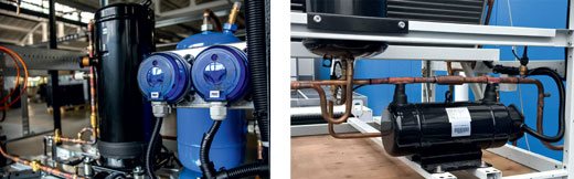

Преимущества прецизионного кондиционера с фреоновым фрикулингом «ВЕЗА»:
  • экономичность системы. Нет дополнительных затрат на установку гидравлических контуров. Система с фреоновым фрикулингом весомо повышает общий КПД, позволяя значительно снизить затраты на электроэнергию (в режиме работы с насосами до 70 %, в смешанном режиме до 30 % по сравнению с режимом работы с компрессорами);
  • энергоэффективность системы. В условиях динамично изменяющейся нагрузки смешанного режима в системе применяются инверторный компрессор, вентилятор с EC-мотором и насос с возможностью регулировки скорости, которые способны плавно подстраиваться под рабочие условия и с высокой точностью поддерживать параметры воздуха внутри помещения;
  • в системе применяется электронный расширительный клапан (EEV), который используется во всех режимах работы указанного изделия, что позволяет снизить затраты на электроэнергию и содействует эффективной работе насоса;
  • в прецизионном кондиционере применяется контроллер последнего поколения, обеспечивающий максимально эффективную работу всей системы в целом. Такие контроллеры совместимы с системами BMS, поддерживающими протокол Modbus;
  • простота и надежность системы. В случае выхода насоса из строя система способна автоматически переключиться на режим работы с компрессорами;
  • благодаря фреоновому насосу, который создает в системе дополнительное давление, системы прецизионного кондиционирования с фрикулингом имеют возможность прокладки коммуникаций большей длины и с большим перепадом высот (даже при работе в режиме с компрессорами), чем такие же системы без фрикулинга. Это обеспечивает функционирование даже в самых сложных условиях.
