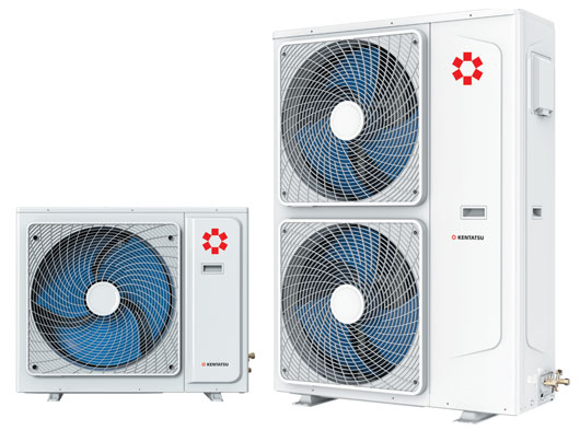

  • Системы небольшой производительности – классические представители формата мини-VRF, закрывающие диапазон производительности от 8 до 26 кВт.
  • Модульные мини-VRF с модулями 25,2/28/33,5 кВт. Разрешается объединять до трех модулей в одной системе, что позволяет достичь максимальной холодопроизводительности до 100,5 кВт.

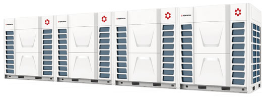

  • Модульные полноразмерные наружные блоки, предназначенные только для охлаждения, имеют мощность от 25,2 до 101 кВт. Возможно объединение до четырех модулей для достижения максимальной холодопроизводительности в 404 кВт. Это оборудование стоит дешевле, чем системы с тепловым насосом, что позволяет снизить капитальные затраты на организацию систем кондиционирования при строительстве новых объектов, особенно в регионах с центральным отоплением. Также популярно использование мультизональных VRF-систем «только холод» в качестве инверторных компрессорно-конденсаторных блоков для подключения к испарителям вентиляционных установок.

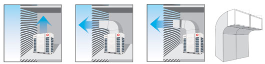

Высокое изменяемое свободное статическое давление вентилятора позволяет устанавливать наружные
блоки на технических этажах или помещениях
Высокое изменяемое свободное статическое давление вентилятора позволяет устанавливать наружные блоки на технических этажах или помещениях

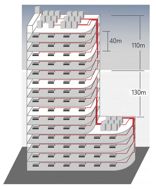

Система DX PRO A упрощает проектирование благодаря протяженности магистралей, позволяя устанавливать внутренние блоки на расстоянии до 200 м и с перепадами высот до 130 м. Это значительно расширяет область применения системы, особенно учитывая доступность больших холодильных мощностей.

  • Высокое изменяемое свободное статическое давление вентилятора позволяет устанавливать наружные блоки на технических этажах или в помещениях.

Система DX PRO A
Система DX PRO A упрощает проектирование благодаря большой протяженности магистралей
