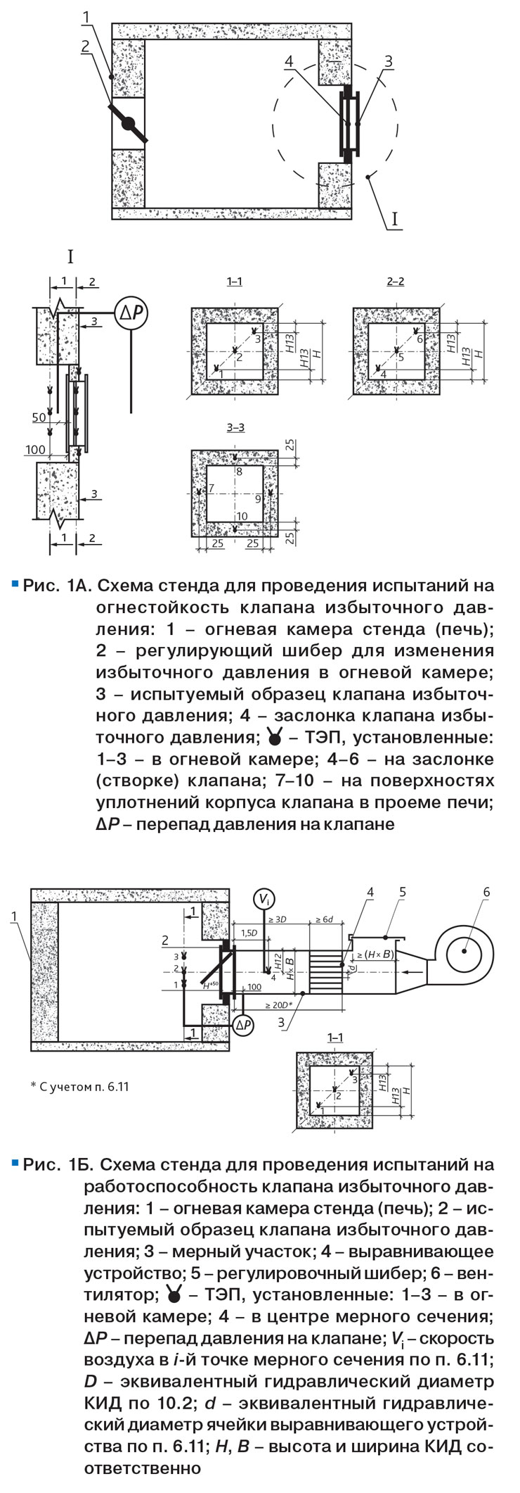

Клапаны избыточного давления (далее – КИД) применяются в системах приточной противодымной вентиляции. Основное назначение представленных конструкций – поддержание перепада давления на дверях эвакуационных выходов, расположенных на границе между объемами и помещениями, защищаемыми системами приточно-вытяжной противодымной вентиляции в пределах нормативно установленных значений (от 20 до 150 Па). Поступающий в помещение воздух также подлежит учету в балансе между расходами удаляемого объема продуктов горения и приточным воздухом, замещающим его объем. От срабатывания КИД зависит как обеспечение заданных параметров, так и эффективность взаимодействия между собой приточных и вытяжных систем противодымной вентиляции.
В настоящее время применение КИД в огнестойком исполнении регулируется положениями п. 8.8 СП 7.13130.2013 «Отопление, вентиляция и кондиционирование. Требования пожарной безопасности». После утверждения стандарта планируется расширение области возможного применения КИД. Для реализации указанной цели в ходе плановой корректировки свода правил будет включена возможность установки КИД в ограждающие строительные конструкции тамбур-шлюзов, лестничных клеток, лифтовых шахт и др. объемов, защищенных системами приточной противодымной вентиляции. Данная работа ведется в настоящее время.
ГОСТ Р 70848-2023 разработан и оформлен в соответствии с требованиями ГОСТ Р 1.2-2020 «Стандартизация в Российской Федерации. Стандарты национальные Российской Федерации. Правила разработки, утверждения, обновления, внесения поправок, приостановки действия и отмены», ГОСТ Р 1.5-2012 «Стандартизация в Российской Федерации. Стандарты национальные Российской Федерации. Правила построения, изложения, оформления и обозначения».
При разработке использованы основные положения ГОСТ Р 53301-2013 «Клапаны противопожарные вентиляционных систем. Метод испытаний на огнестойкость», а также фактический опыт и результаты, накопленные институтом при проведении испытаний на огнестойкость конструкций противопожарных клапанов отечественных и зарубежных производителей как в рамках сертификации, так и в качестве опытных работ.

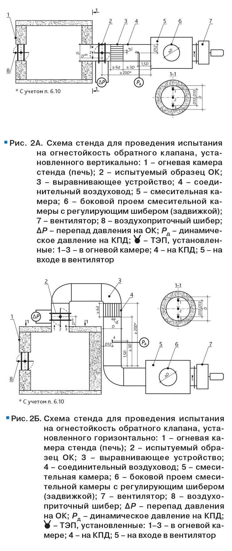

Обратные клапаны применяются в системах приточной и вытяжной противодымной вентиляции. Основное назначение представленных конструкций – исключение теплоутечек через каналы в нормальном режиме эксплуатации объекта.
В настоящее время требование к применению обратных клапанов в огнестойком исполнении установлено п. 7.11 СП 7.13130.2013. При этом отсутствует стандартизованный метод оценки их огнестойкости в условиях пожара. Очевидно, что применение обратного клапана с неподтвержденными техническими характеристиками может привести к заклиниванию заслонки клапана и, как следствие, к отказу систем противодымной вентиляции в целом.
ГОСТ Р 70849-2023 «Оборудование противодымной защиты зданий и сооружений. Клапаны обратные. Метод испытаний на огнестойкость» также разработан и оформлен в соответствии с требованиями ГОСТ Р 1.2-2020, ГОСТ Р 1.5-2012. В процессе разработки название стандарта «Оборудование противодымной защиты зданий и сооружений. Обратные клапаны. Метод испытаний на огнестойкость» изменено на «Оборудование противодымной защиты зданий и сооружений. Клапаны обратные. Метод испытаний на огнестойкость», в связи с редакторскими правками и с целью унификации с названиями других стандартов данной группы.
При разработке стандарта использованы положения ГОСТ Р 53302-2009 «Оборудование противодымной защиты зданий и сооружений. Вентиляторы. Метод испытаний на огнестойкость», а также фактический опыт и результаты, накопленные институтом при проведении испытаний на огнестойкость конструкций противопожарных клапанов отечественных и зарубежных производителей как в рамках сертификации, так и в качестве опытных работ.
