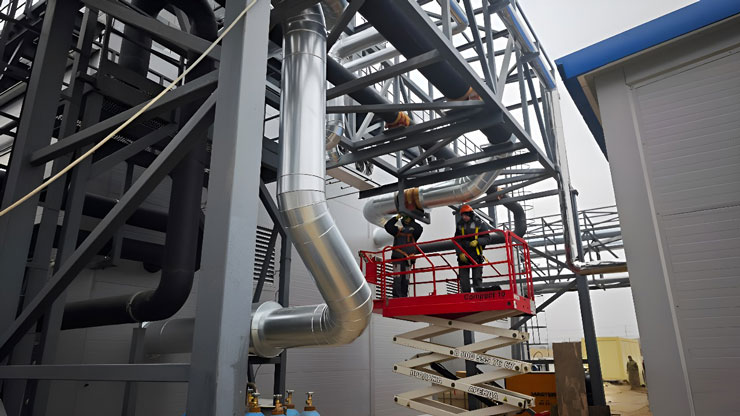

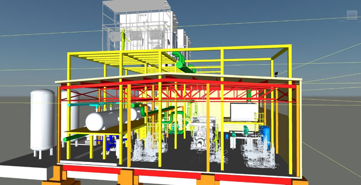

Группа компаний «ТЕРМОКУЛ» в сентябре этого года завершила полный цикл работ по реконструкции системы холодоснабжения мясохладобойни производительностью 300 голов в час мясоперерабатывающего завода в Курске. Задачей проекта была полная перестройка машинного отделения с заменой устаревшего оборудования на современное, повышение энергоэффективности и надёжности системы холодоснабжения.
Особенностью решения является каскадная холодильная система (NH3/CO2) и двухстадийное охлаждение мяса. Данная решение позволило получить рекордно низкую усушки мяса — не более 0,9%, что позволило заказчику значительно сократить эксплуатационные потери.
Каскадная холодильная система реализована на базе поршневых и винтовых компрессорных агрегатов Mycom:
C6HK: Q=774 кВт при температуре кипения -45 0С – 3 шт.
С4HK: Q=376 кВт при температуре кипения -45 0С – 2 шт.
N250VLLD: Q=3 832 кВт при температуре кипения -25…+8 0С – 2 шт.
Проект включает интеграцию теплообменных аппаратов (аппараты воздушного охлаждения, конденсаторы, испарители) и системы автоматизированного управления технологическим процессом на базе контроллера для оптимизации работы установки при переменной нагрузке.
