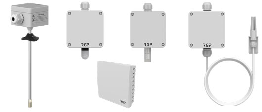

Компания ООО «Завод РГП» (RGP) выпустила на рынок серию высокоточных преобразователей температуры и влажности THS-HP, разработанную для задач, где точность критична. Новые сенсоры обеспечивают точность до ±1% RH по влажности и ±0,1 °C по температуре, что ставит их на порядок выше большинства решений, представленных сегодня на рынке.
Новая линейка датчиков THS-HP это максимальная точность измерения температуры и влажности в широком диапазоне и долговременная стабильность показаний.
Компания ООО «Завод РГП» (RGP) выпустила на рынок серию высокоточных преобразователей температуры и влажности THS-HP, разработанную для задач, где точность критична. Новые сенсоры обеспечивают точность до ±1% RH по влажности и ±0,1 °C по температуре, что ставит их на порядок выше большинства решений, представленных сегодня на рынке. Подробнее о точности преобразователей влажности вы можете прочитать по ссылкам: Сенсоры 1% и Сенсоры 2%
