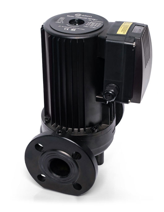

В январе 2025 года компания СИЭНПИ РУС, официальный представитель брендов CNP и Aikon в России, представила обновленную линейку циркуляционных насосов с мокрым ротором AikonCMS(L)-I. Обновление стало результатом инженерных разработок компании, основанных на опыте европейских производителей. Оно включает изменение конфигурации гидравлической части и рабочего колеса, а также ряд конструктивных улучшений, позволивших повысить надежность и эффективность оборудования, значительно снизить уровень шума и расширить возможности для контроля и мониторинга. Новое поколение циркуляционных насосов AikonCMS(L)-I выпускается на собственном производстве Aikonв городе Тайчжоу (провинция Чжэцзян), запущенном в 2024 году. Предприятие площадью 4000 м2 оснащено современным оборудованием, использует передовые методы испытаний и контроля качества, обеспечивающие высокую надежность продукции.
Основными отличиями новых насосов от оборудования предыдущего поколения стали существенное снижение уровня шума и повышение эффективности. Этого удалось добиться за счет модификации гидравлической части и использования усовершенствованного рабочего колеса с двухъярусной лопастной решеткой (splitterblade). Также в конструкции насосов использованы обновленные подшипники и вал с покрытием из карбида вольфрама.
Изменения затронули и корпус насосов, который получил увеличенное количество охлаждающих ребер радиатора. Эффективное охлаждение и встроенный термоконтакт надежно защищают электродвигатель от перегрева. Кроме того, предусмотренные в конструкции обновленных насосов отверстия во фланцах диаметром G1/4" позволяют интегрировать датчики для мониторинга рабочих параметров — температуры и перепада давления. Это расширяет возможности автоматизации циркуляционных систем, в которых используются насосы CMS(L)-I, и повышает их эффективность, а также является удобным инструментом для раннего обнаружения неисправностей. В числе других улучшений следует выделить использование светодиодной индикации для удобства подключения фаз в клеммной коробке.
Одноступенчатые циркуляционные насосы AikonCMS(L)-I с мокрым ротором и патрубками «ин-лайн» применяются в бытовых системах водоснабжения, отопления, вентиляции и кондиционирования, а также в промышленных системах циркуляции горячей воды и системах холодоснабжения.
На данный момент насосы CMS(L)-I представлены в России в двух модификациях: односкоростная и трехскоростная. Односкоростная линейка включает два номинала насосов с двигателем переменного тока мощностью 500 Вт и однофазным подключением. Они выпускаются с присоединительными патрубками DN32 и DN40 и способны поддерживать максимальный расход соответственно до 12 или 16,8 м3/ч и создавать напор до 6 или 12 м в. ст. Трехскоростные насосы выпускаются с одно- или трехфазными двигателями мощностью от 65 до 1400 Вт, трубным присоединением G1 или фланцевым DN32–DN65, они способны поддерживать максимальный расход в диапазоне 2,8–40 м3/ч и создавать напор в диапазоне до 4–19,5 м в. ст. Линейка включает 18 номиналов оборудования.
