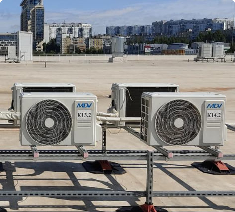

Моделирование циркуляции потоков помогло справиться и с другой проблемой — излишним конденсатом в воздухе. С помощью инверторных ККБ MDV серии VCpro влажный воздух, отведенный от ледового покрытия, переохлаждается, после чего подогревается до нужного уровня и возвращается на арену.

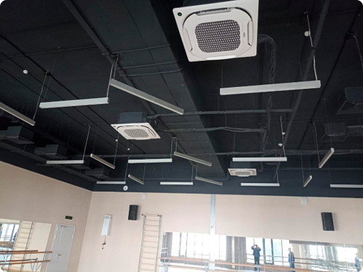

Кондиционирование кабинетов, столовой, конференц-зала, номеров для отдыха и восстановления спортсменов обеспечивают VRF-системы серии V6. В серверных и других помещениях специального назначения установлены сплит-системы с низкотемпературными комплектами, которые можно использовать круглогодично.
