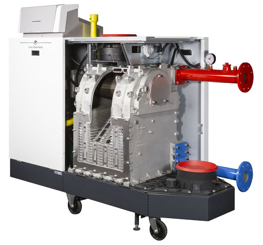

Напольные газовые конденсационные котлы De Dietrich C 640 на протяжении длительного времени успешно применяются по всему миру. Котлы обладают приоритетными для строительных объектов характеристиками, такими как качество и надежность, и соответствуют высоким стандартам энергоэффективности. Производитель оборудования — международный бренд с огромным багажом наработок. De Dietrich — 340 лет безупречного качества.

Кроме того, по проекту Vnukovo Country Club было принято решение в пользу применения конденсационной техники, ведь данные котельные — крышные. Выбор остановили на котлах C 640, обеспечивающих максимальную мощность в этой линейке оборудования.

— Обслуживание данных котлов не вызывает сложностей у сервисных инженеров. Кроме того, у производителя отсутствуют проблемы с логистикой, что позволяет иметь «под рукой» полный комплект запасных частей. Конструкция котлов De Dietrich разборная, благодаря чему можно беспроблемно выполнять замену секций теплообменника и поддерживать безупречное функционирование системы отопления в целом.
Размеры котлов De Dietrich достаточно компактные. Для подъема оборудования не потребовалось проделывать проемы в крыше, что позволило избежать дополнительных затрат. Котельное оборудование любого другого производителя пришлось бы поднимать через отверстия в крыше.
