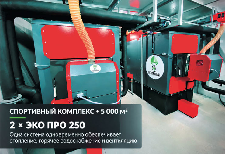

Под такую эксплуатацию создавался ЭКО ПРО. В единый цикл собраны процессы, прежде требовавшие постоянного участия человека:
подача топлива → управление горением → механическая очистка горелки → очистка теплообменника → золоудаление → принудительное дымоудаление → дистанционный контроль 24/7.

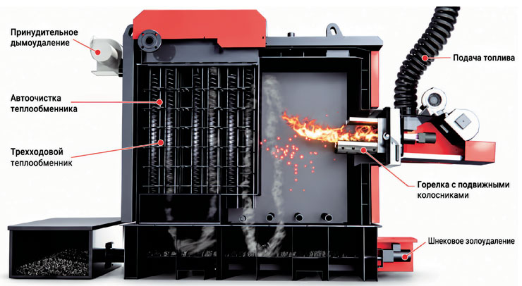

В новой горелке подвижные колосники обес-печивали самоочистку, а настройки задавались с учетом качества топлива. Позже автоматическую очистку применили и в теплообменнике, а удаление золы организовали через шнек во внешний контейнер. Эти решения легли в основу собственного промышленного котла. В 2019 году «Пеллетный ИТЦ» построил первый ЭКО ПРО. Автоматические прототипы котлов пять лет испытывались на агротопливе в реальной эксплуатации.

Линейку ЭКО ПРО изначально создавали для длительной работы под промышленной нагрузкой. Например, ЭКО ПРО 500 мощностью 500 кВт весит 3,6 т, корпус выполнен из низколегированной стали толщиной 6 мм, а горелка защищена огнеупорной футеровкой. Такая металлоемкость дает запас ресурса для многолетней эксплуатации.
Ключевые узлы решают конкретные задачи:
- горелка с подвижными колосниками автоматически очищается во время работы и поддерживает стабильное горение на древесных и агропеллетах;
- трехходовой теплообменник с автоматической очисткой отбирает тепло у дымовых газов, а механизм очистки удаляет отложения с жаровых труб во время работы котла, помогая сохранять КПД на уровне 92 %;
- шнековое золоудаление выводит золу без остановки котла и ручного выгребания;
- принудительное дымоудаление поддерживает необходимое разрежение в топке;
- защита от обратного пламени разрывает прямой путь огня к топливному бункеру;
- модульная зольная часть, быстросъемная дверца и доступ к механизмам упрощают обслуживание.

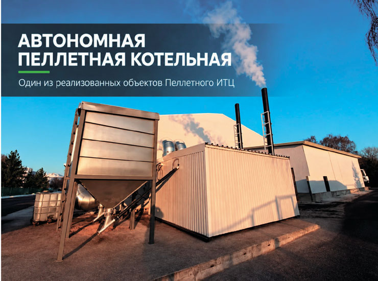

С 2010 года «Пеллетный ИТЦ» реализовал более 350 объектов. Сегодня разработка, производство, проектирование, монтаж, пусконаладка и сервис сосредоточены внутри компании, а детали и запасные части производятся в Туле.
