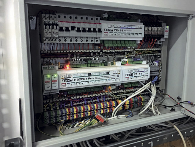

Контроллер ZONT H2000+ PRO.V2 реализует команды, сохраняя приоритет штатных защит и пользовательских режимов. Здесь работает парадигма «советчик + исполнитель»: платформа отвечает за анализ, автоматика – за безопасное исполнение.
Возможности и интерфейсы
Контроллер гибко интегрируется в разные системы за счет широкого набора интерфейсов:
Аналоговые выходы 0–10 В – для плавного пропорционального управления (например, модуляцией мощности котла или положением клапана).
Цифровые шины (через адаптеры: OpenTherm, E-Bus, BSB и др.) – для прямого управления котлами по штатным протоколам.
Релейные, универсальные входы-выходы – для дискретных команд (включение/отключение устройств), получения данных от датчиков.
Токовые входы 4–20 мА – для работы с датчиками по величине тока.
Modbus (в режиме master) и MQTT – для взаимодействия со сторонними агрегатами и IoT-устройствами.
Радиосвязь (868 МГц, LoRa) – для подключения радиоустройств ZONT.
Каналы связи (Ethernet, Wi-Fi, GSM/4G) с резервированием – для надежной передачи данных.
Надежность – ПО входит в реестр Минцифры России.
Оповещение – мгновенная отправка сообщений доверенным лицам.
Диспетчеризация – доступ в личный кабинет (мобильное приложение) с различным уровнем допуска к настройкам.
Важнейшее требование к исполнительному контуру – неотменяемый приоритет защитных алгоритмов. В ZONT всегда активны функции антизамерзания, контроля аварий, ограничения температур и технологических лимитов – даже при исполнении внешних рекомендаций.
Для обратной связи с прогнозной моделью контроллер ведет архив событий с точными временными метками: фиксируются особенности работы оборудования, отклонения температур и срабатывания защит. Эти данные помогают проверять рекомендации, выявлять аномалии и дообучать алгоритмы.
Кроме того, ZONT получает с погодного сервера информацию о ключевых параметрах (осадки, ветер, давление, облачность, влажность). Для этого достаточно указать координаты объекта. Так система переходит от реакции на события к их прогнозу.
