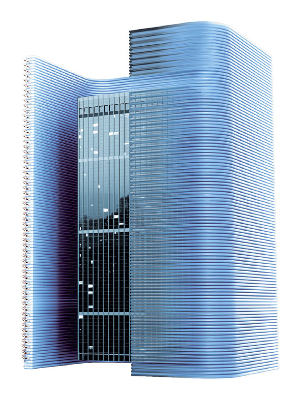

Допустимый диапазон уличных рабочих температур в режиме охлаждения расширен до –20…+60 °С, а в режиме обогрева до –35…+30 °С. Новая планка по нижней и верхней температуре взята благодаря применению не только новых компрессоров, но и теплообменников G-типа с охватом 310° и увеличенной на 32 % площадью теплообмена.

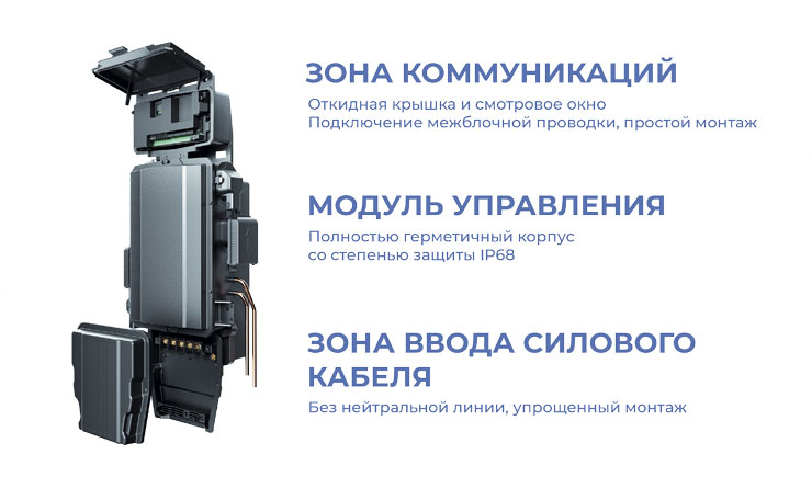

Блок управления ShieldBox был полностью переработан, став существенно компактнее и технологичнее. Теперь блок состоит из трех функциональных частей. Основной модуль имеет класс защиты IP68 и полностью герметичен, защищен от воздействия пыли, влаги и проникновения насекомых. ShieldBox обеспечивает бесперебойную работу в условиях экстремальной жары, берегового солевого тумана или на пыльных промышленных объектах.
В новой трехзонной конструкции блока управления верхняя часть предназначена для подключения слаботочных линий, нижняя – для подключения силовых кабелей, что полностью исключает некорректное подключение и предотвращает помехи. Помимо стандартного подключения появляется возможность прямого подключения DC-питания от солнечных батарей или аккумуляторов. Для многих регионов России важным будет расширение допустимого диапазона напряжения до 266…496 В.

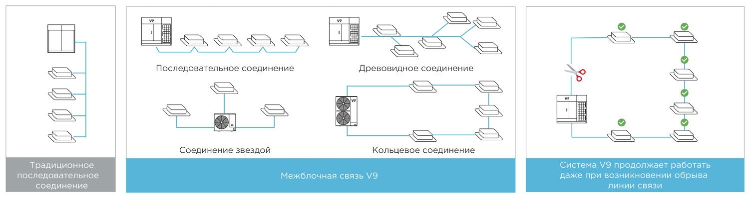

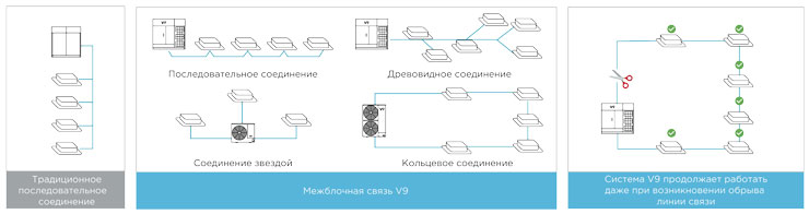

Свободная топология сети
Технология связи HyperLink поддерживает любую схему подключения, а не только последовательное соединение, что снижает стоимость монтажа и вероятность неправильного подключения. Она отличается более мощной защитой от помех и позволяет достичь суммарной длины линии связи до 2000 м.
Уникальный метод связи HyperLink дает возможность питать внутренние блоки не только от единого источника питания, но и от отдельных. В больших зданиях, в которых расположено несколько потребителей, это позволяет отключать электропитание внутренних блоков независимо от других, что очень удобно при эксплуатации. Система сама распознает отключенные блоки, контролирует закрытие клапана и поддерживает связь с платой управления.
