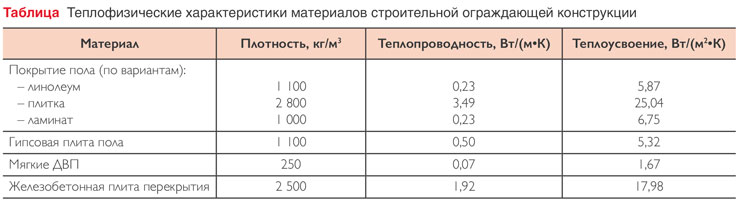

В качестве напольного покрытия рассмотрены: 1 – линолеум толщиной 3 мм; 2 – плитка толщиной 8 мм; 3 – ламинат толщиной 8 мм на подложке.
Для сравнения взята стандартная конструкция с устройством напольного покрытия непосредственно по несущей плите перекрытия (контрольный пол). Расчетные теплофизические характеристики материалов рассматриваемой конструкции приведены в таблице.
Расчет индекса приведенного уровня ударного шума под перекрытием выполнен согласно СП 275.1325800.2016, показателя теплоусвоения поверхности пола – по СП 50.13330.2024. Улучшение изоляции ударного шума ламинатом 8–12 дБ принято в соответствии с данными [5].

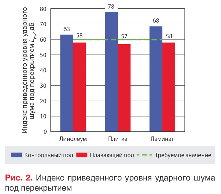

Результаты расчета защиты от ударного шума конструкции
Требуемое значение индекса приведенного уровня ударного шума под перекрытием Lnwтреб = 60 дБ (показано пунктирной линией на рис. 2). Анализируя результаты расчета защиты от ударного шума конструкции (рис. 2), можно констатировать, что для контрольного пола изоляция ударного шума не обеспечена при всех рассматриваемых вариантах напольных покрытий (Lnwрасч >Lnwтреб). Поэтому конструктивные решения без звукоизоляционного слоя нельзя использовать при модернизации полов в квартирах по требованиям строительной акустики.
Применение плавающего пола позволяет обеспечить нормируемый уровень шума при использовании любого напольного покрытия, так как в этом случае звукоизолирующий эффект обеспечивается за счет совместной работы плиты пола, слоя звукоизоляции и несущей плиты перекрытия.

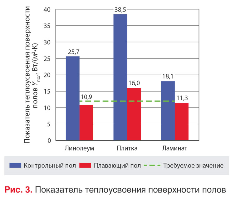

Результаты теплотехнического расчета ограждающей конструкции
При теплотехническом расчете ограждающей конструкции нормируемое значение показателя теплоусвоения поверхности пола Yполтреб = 12 Вт/(м2•К) (обозначено пунктирной линией на рис. 3). По результатам расчета можно видеть (рис. 3), что показатель теплоусвоения поверхности контрольного пола не обеспечен при всех здесь рассматриваемых напольных покрытиях (Yполрасч > Yполтреб). То есть такие конструктивные решения нельзя использовать при модернизации полов в квартирах и по теплотехническим требованиям.
Применение гипсовой плиты пола со сравнительно низким теплоусвоением понижает показатель теплоусвоения поверхности пола, обеспечивая теплотехническое требование, предъявляемое к полам, при напольном покрытии из линолеума и ламината.
Плиточное напольное покрытие имеет избыточное теплоусвоение даже при расположении ниже покрытия материалов с малым теплоусвоением, поэтому для нормализации контактного теплообмена стоп человека с поверхностью пола может быть применена конструкция теплого пола, однако такое решение повышает эксплуатационные расходы.
