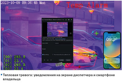

Стационарные видеокамеры с тепловизорами помогают в решении этих двух проблем. Обученный диспетчер, который находится в помещении пожарного поста в окружении мониторов, может собрать ценнейшую разведывательную информацию и передать ее пожарному караулу, который может еще только находиться в пути.
К ней относится:
- точное расположение горящего автомобиля, обнаруженного по тепловому следу;
- по сохраненному на сервере видеоряду начала пожара можно определить модель аварийного автомобиля, а значит – его характеристики и место расположения аккумулятора.
Позже командир караула, наблюдая на экране видео и тепловое изображение, может точнее направлять и корректировать по рации действия своих бойцов.

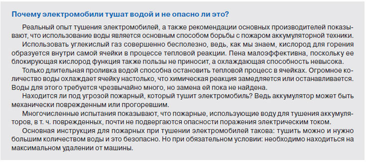

Тушение аккумулятора сводится фактически к его охлаждению. Потоки воды должны сбить температуру, удерживая ее в течение длительного времени на низком уровне. При этом бесполезно «поливать» всю поверхность аккумулятора целиком – сама по себе она слишком большая, а скрытое в ней тепло чрезвычайно велико для пары пожарных рукавов.
Критически важно выявить самую горячую точку батареи, конкретную перегретую ячейку, и направить струю воды строго на нее. Сама ячейка очень компактная, к примеру, ей может служить цилиндр диаметром меньше двух сантиметров и длиной менее семи.
Беспрерывный поток воды должен быть обрушен на эту маленькую площадку. В таком точном прицеливании может выручить только ручной тепловизор, который по нормативам и должен храниться на въезде на стоянку. Возможно, у пожарного караула будет свой, но лучше иметь запасной на объекте, чем при неблагоприятных обстоятельствах оказаться без них вовсе.
Время охлаждения ячейки постоянным потоком воды составляет не менее 15–20 минут, часто достигая 60 минут. Это время зависит и от типа батареи, и от уровня заряда. Полностью заряженный аккумулятор выделяет тепло гораздо дольше, чем полуразряженный.

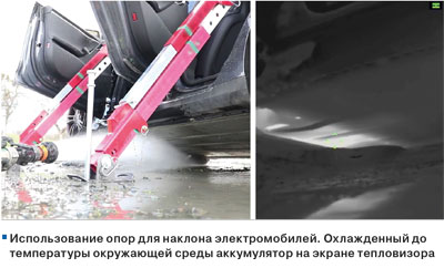

Контроль температуры ячеек выполняется с помощью того же переносного тепловизора.

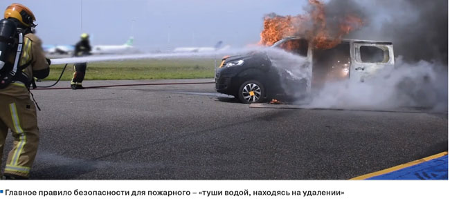

Чтобы выполнить проливку на электромобиле, у которого батарея расположена под днищем, требуется с помощью специальных опор наклонить и закрепить в таком состоянии машину. Так открывается доступ к аккумулятору – как для тушения, так и для контроля температуры батареи.

Если же к видеокамерам с тепловизорами подключить модуль глубокой видео- и тепловой аналитики, пожарная безопасность объекта экспоненциально растет, поскольку появляется возможность обнаружить самые первые признаки угрозы, выигрывая время на предотвращение пожара.

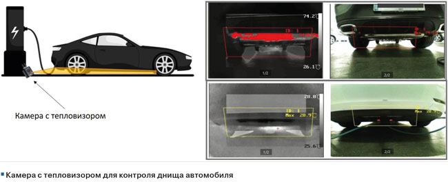

Вторая функция ежедневного использования камер с тепловизорами еще более очевидная – выявлять подозрительное тепловое поведение аккумуляторов электромобилей.
Видеоаналитический модуль, получающий данные от стационарных видеокамер с тепловизорами, ищет аномалию. Для этого искусственный интеллект должен отличить безопасный нагрев аккумулятора от угрожающего. Это выполняется по трем признакам.
- Локальность теплового пятна. Если греется все днище (для электромобиля с нижним расположением батареи) равномерно – это нормальная картина после поездки, а если перегревается лишь один небольшой участок, то здесь может идти речь о начале теплового разгона.
- Динамика изменения температуры. Если у стоящего электромобиля она растет на несколько градусов в минуту – это признак химической реакции, которая вскоре обернется тем же результатом.
- Сравнение с соседними машинами. Есть ли на стоянке автомобиль, температура которого значительно выше, чем у других, припаркованных рядом? Если у всех вокруг днища температура воздуха 20 °C, а у одной все 50 – это аномалия.
Задавая значения температуры, можно заложить в систему автоматизации противопожарных мероприятий гибкий сценарий поведения.
