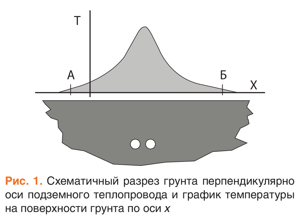

На рис. 1 схематично показан разрез грунта, перпендикулярного оси подземного теплопровода, и график температуры на поверхности грунта. Разность температур покрывающей поверхности в точке х и измеренной на такой же поверхности вне зоны влияния подземного теплопровода (так называемой фоновой) является температурным контрастом: Т(х) – Т(¥). Величина полного интеграла температурных контрастов M(s) – это площадь под графиком температуры в бесконечных пределах изменения координаты х, в обе стороны от теплопровода, – определяется по формуле (2).
Теоретически путем аналитического решения уравнений эффективной теплопроводности для интеграла температурных контрастов по горизонтальной координате вдоль прямой, перпендикулярной оси линейного теплопровода, доказано следующее: при неизменном значении интеграла температурных контрастов на глубине заложения теплопровода и постоянной величине коэффициента теплообмена a на поверхности грунта интеграл температурных контрастов является стационарной величиной на любой глубине, в том числе и на дневной поверхности. Как уже отмечалось, коэффициент теплообмена a очень сильно зависит от внешних метеоусловий и является нестабильной величиной. Определение в реальных условиях осциллирующей величины коэффициента теплообмена – задача крайне затруднительная.

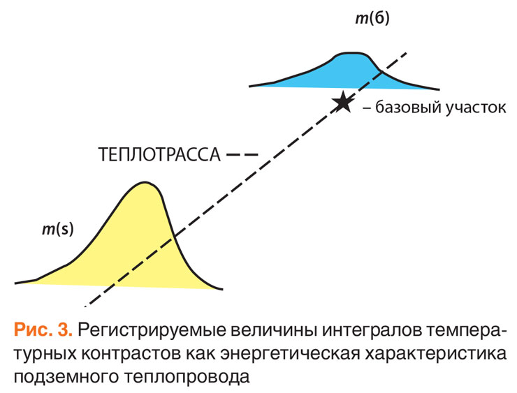

Однако из формулы (1) следует, что при одновременной регистрации параметров температурного поля на поверхности грунта с неизменными свойствами величина отношения тепловых потерь для двух разных зон теплопровода QL(s)/QL(б) будет равна отношению интегралов температурных контрастов – см. формулу (3). Таким образом мы смогли избавиться от необходимости определять абсолютную величину коэффициента теплообмена α. Уже это обстоятельство предопределяет значительно более высокую точность определения отношения M(s)/M(б), чем абсолютных значений параметров температурного поля. Величины M(s) и M(б) могут быть определены в соответствии с формулой (2), с использованием материалов тепловой аэросъемки. Однако по опыту наших работ установлено, что реально измерить температуру Т(х) возможно только на конечном отрезке [АБ] (рис. 1).
Существует ряд причин, по которым выполнить регистрацию температурных контрастов от подземного теплопровода в бесконечных пределах, то есть определить полную величину интеграла температурных контрастов M(s), практически невозможно. Это и ограниченная чувствительность существующих инфракрасных приборов, и большая протяженность зоны малых значений температурных контрастов на поверхности грунта при удалении от подземного теплопровода, и наложение помех, обусловленных изменением реальных свойств поверхности и приповерхностного слоя грунта. Нельзя не считаться и со спецификой объекта обследования. Городские тепловые сети располагаются в кварталах жилой застройки, где соседствуют с высотными зданиями, которые создают реальные помехи в виде теней, засветок и т. п.
В таких условиях практически невозможно выполнить регистрацию температурных контрастов в бесконечных пределах от оси подземного теплопровода. Как правило, измеряемая часть интеграла температурных контрастов m(s) соответствует пределам изменения х на локальном отрезке и доступная к наблюдению (так называемая видимая) часть m(s) оказывается существенно меньше ее полного значения M(s).

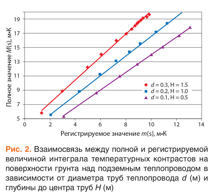

Модельными расчетами, с помощью пакета компьютерных программ Elcult и самостоятельно разработанной программы, установлено, что M(s) почти линейно зависит от m(s), а отношение полных значений интегралов температурных контрастов линейно связано с отношением интегралов регистрируемых температурных контрастов – см. формулу (4).
Согласно расчетам, величина коэффициента р находится в пределах от 0 до 1, и тем ближе к 1, чем большая часть температурных контрастов поддается регистрации. Помимо параметров модели подземного теплопровода, p зависит от базовой величины m(б).
Значения m(б) следует выбирать минимальными, наиболее близкими к нормативной величине. Многочисленные расчеты зависимостей M(s) от m(s) для различных моделей подземных теплопроводов показали, что наиболее типичные значения р находятся в пределах 0,5–0,6.

Следовательно, отношение интегралов регистрируемых температурных контрастов m(s)/m(б) может рассматриваться как устойчивая энергетическая характеристика подземного теплопровода и сравниваться для разных сезонов или этапов съемки при оценке динамики развития температурных аномалий. Важно, чтобы температурные контрасты m(s) и m(б) были зарегистрированы при одинаковых метеоусловиях на однотипной земной поверхности.
При соблюдении вышеперечисленных условий для определения отношения m(s)/m(б) по данным тепловизионной аэросъемки не надо определять термодинамическую температуру земной поверхности. В небольшом диапазоне изменения температуры поверхности грунта (около 10 °С) яркость изображения точки поверхности практически линейно зависит от ее температуры. Тогда отношение интегралов температурных контрастов равно отношению интегралов яркостных контрастов на тепловом изображении. А это означает, что не нужно определять абсолютные величины коэффициента излучения поверхности, излучения неба (верхней полусферы), аппаратные передаточные характеристики и выполнять сравнение яркостной температуры с эталонной термодинамической.
При использовании такого способа диагностики подземных теплопроводов, как тепловая аэросъемка, отношение интегралов регистрируемых температурных контрастов можно определить для любого локального участка обследуемой системы теплоснабжения. Анализируя динамику изменения отношения m(s)/m(б) на конкретном участке тепловой сети за определенный период, возможно получить важную информацию о техническом состоянии подземных теплопроводов.

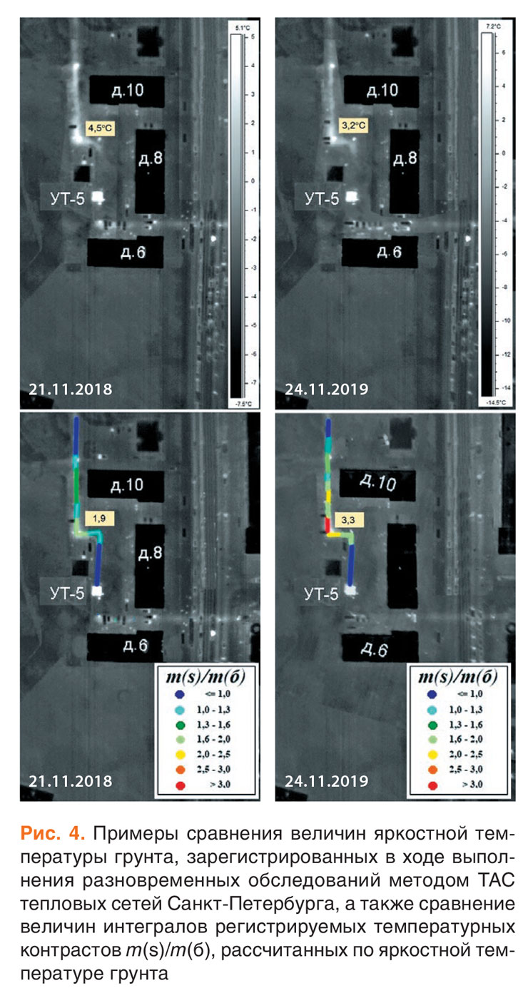

Примеры сравнения величин яркостной температуры грунта, зарегистрированных в ходе выполнения разновременных обследований методом ТАС тепловых сетей Санкт-Петербурга, а также сравнение расчетных значений регистрируемых величин интегралов температурных контрастов m(s)/m(б), рассчитанных по яркостной температуре грунта, показаны на рис. 4. Обследование методом ТАС выполнено 21 ноября 2018 года, а второе – 24 ноября 2019 года, при более низких температурах атмосферного воздуха. Сравнение изменения величин яркостных температур грунта в выявленной аномальной зоне (угол поворота теплотрассы) указывает на их отрицательную динамику: 4,5 °С в ноябре 2018 года против 3,2 °С в ноябре 2019 года.
Несмотря на то что в абсолютных значениях температуры грунта аномалия уменьшилась, сравнение величин m(s)/m(б) показывает их устойчивый рост (с 1,9 до 3,3) за наблюдаемый период, что, скорее всего, связано с ростом интенсивности теплового потока над аномальным участком теплопровода и может быть объяснено развитием деструктивных процессов в теплопроводе. Действительно, в скором времени в этом месте была зарегистрирована и устранена утечка теплоносителя.

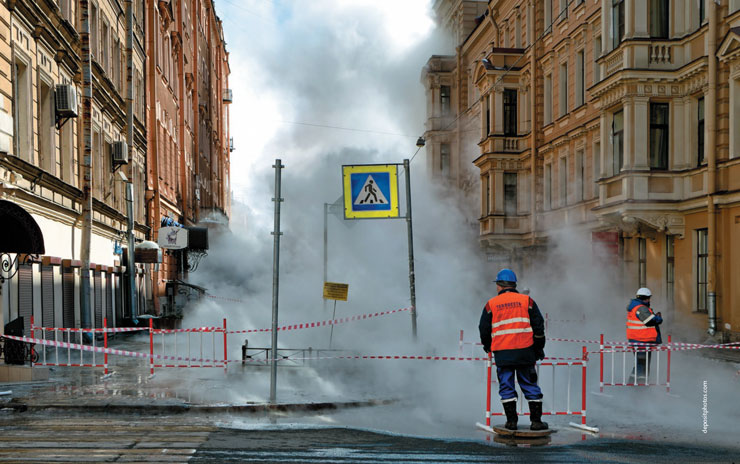

Результатом существования таких мелких скрытых утечек теплоносителя является постепенное увлажнение, разуплотнение и нарушение сплошности грунта в зоне скопления теплоносителя. То есть в таких местах со временем может образоваться подземная воронка, заполненная горячей жижей или кипятком, что с большой вероятностью приведет к аварии с чрезвычайными последствиями.
Единственный способ избежать подобных аварийных ситуаций – это круглогодичный мониторинг системы транспортировки тепла методом ТАС и оценка динамики развития зафиксированных температурных аномалий. При резком росте значений такого параметра, как отношение интегралов регистрируемых температурных контрастов m(s)/m(б), участок следует взять на особый контроль, а при достижении критических значений (m(s)/m(б) ≥ 2,5) – вывести его из эксплуатации и выполнить упредительный ремонт.
