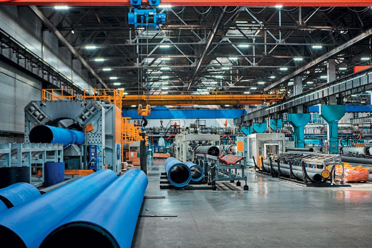

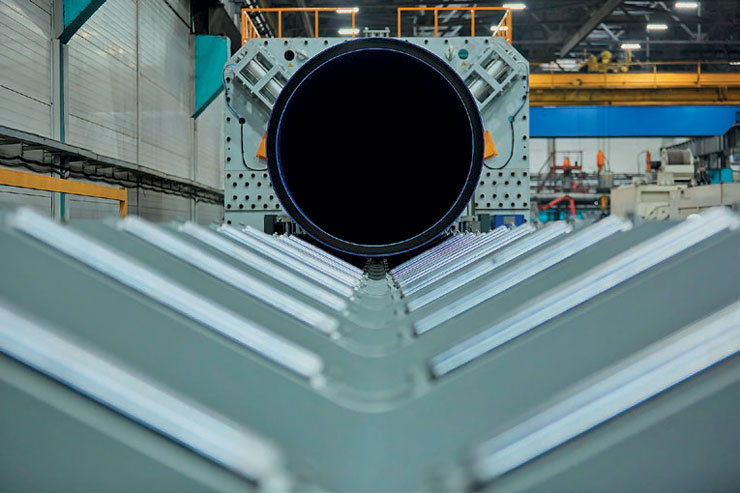

Технология изготовления многослойных труб на основе полиэтилена
Производственный цикл труб диаметром 1600 мм представляет собой сложный технологический процесс, состоящий из нескольких обязательных этапов, основные из них приведены ниже.
1. Сырьевые материалы. Процесс начинается с подбора соответствующего сырья. Для производства применяются полиэтилен низкого (ПЭНП) и высокого (ПЭВП) давления. Указанные материалы характеризуются выдающейся стойкостью к коррозии и длительным сроком службы.

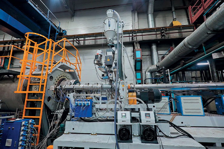

2. Процесс экструзии. Ключевым агрегатом в данном процессе является экструдер. Гранулированное сырье загружается в аппарат, где происходит его нагрев и плавление. Расплав под высоким давлением пропускается через формующую головку (фильеру), создающую трубу заданного диаметра. Для изделий 1600 мм применяются специализированные головки, обеспечивающие нормированные толщину стенки и сечение.

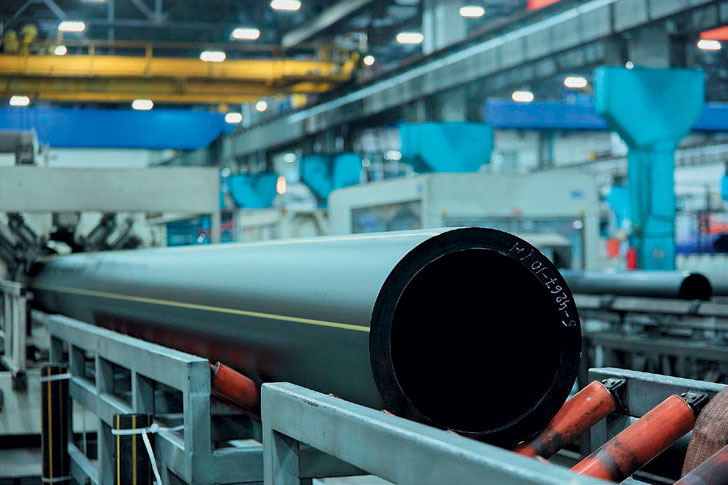

3. Охлаждение. После экструзии изделие направляется в зону охлаждения. В зависимости от применяемой технологии, охлаждение может быть водяным или воздушным. Данная операция необходима для фиксации геометрии и твердения материала.
4. Раскрой. Охлажденная труба нарезается на мерные отрезки. Стандартная длина обычно составляет 12–13 м. Точность резки является обязательным условием соблюдения нормативов.
5. Приемочный контроль. На данной стадии выполняется проверка качества готовой продукции. Контролируются следующие параметры:
  • наружный диаметр и толщина стенки;
  • показатели прочности при растяжении и сжатии;
  • химическая стойкость.
6. Упаковка и складирование. Готовая продукция упаковывается для отгрузки и хранения. Для защиты от механических повреждений и воздействия внешней среды может применяться пленочная обертка или размещение в контейнерах.
7. Испытания. Перед поставкой потребителю трубы могут проходить дополнительные тесты, подтверждающие их соответствие стандартам и техническим условиям. В частности, проводятся гидравлические испытания на герметичность и прочность.
