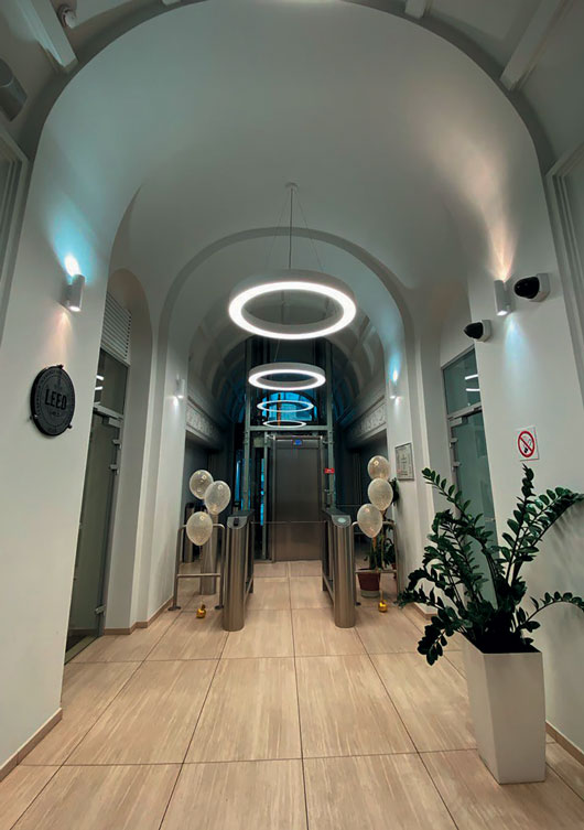

Бизнес-центр «Спасский 11»
Бизнес-центр «Спасский 11» находится в Центральном административном округе Санкт-Петербурга, в границах зон охраны объектов культурного наследия, и является частью исторического центра города. Здание данного бизнес-центра было построено в конце XIX века. Проект реконструкции предусматривал достижение целей устойчивого проектирования и строительства. В результате здание сертифицировано по системе LEED в 2020 году ему выдан сертификат LEED v.2009-NC «GOLD». Получить такой высокий уровень сертификации позволила, помимо использования экологически чистых материалов, сокращения отходов, энергосберегающего оборудования и т. п., система автоматизации и управления зданием BMS.
Автоматизированная система БЦ «Спасский 11» контролирует и обеспечивает:
• климат-контроль офисных помещений: поддержание комфортных климатических параметров в помещении, исключение совместной/конфликтной работы систем отопления и кондиционирования, мониторинг аварийных ситуаций;
• управление освещением: управление и мониторинг состояния светильников и балластов;
• технологический мониторинг системы вентиляции (отслеживание параметров систем вентиляции) и кондиционирования воздуха (мониторинг и управление работой чиллеров);
• мониторинг уличных климатических параметров: температура, освещенность, осадки;
• сбор данных с системы электроснабжения: диспетчеризация статусных сигналов системы электроснабжения и энергопотребления.

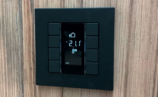

Управление системой климат-контроля офисных помещений
Система климат-контроля обеспечивает поддержание заданных параметров температуры воздуха в отдельных помещениях. В рамках работы данной системы осуществляется автоматизированное управление: эжекционными балками (на 3-м и мансардном этажах); радиаторами отопления (на 3-м этаже); теплыми полами (на мансардном этаже). Управление работой данных устройств осуществляется посредством перекрытия клапанов на подающем теплоноситель трубопроводе. Клапаны управляются по протоколу KNX. Сигнал на открытие/закрытие клапана формируется контроллером управления на основании данных о текущей и желаемой температурах воздуха в помещении.
Пользователь может регулировать работу системы климат-­контроля посредством комнатной панели с ЖК-дисплеем, отображающим текущую температуру внутреннего воздуха, текущую уставку температуры воздуха в помещении и изменение уставки температуры внутреннего воздуха. В переговорных помещениях 3-го и мансардного этажей установлена сенсорная панель диагональю 7”, которая обеспечивает те же функции, что и комнатная. Также в переговорных предусмотрен мониторинг уровня СО2 в вытяжных воздуховодах. При повышении концентрации СО2 увеличивается подача объема воздуха в помещение путем изменения положения задвижки в вытяжном воздуховоде. В нормальном режиме задвижка открыта на 50 %, а при превышении порогового значения – полностью.
Алгоритмы работы системы климат-контроля настраиваются так, чтобы исключить одновременное включение отопительных систем и систем охлаждения в одном помещении.
Существует возможность дистанционного управления системой климат-контроля с автоматизированного рабочего места (АРМ) оператора, которому доступны следующие функции:
• отображение и изменение уставки температуры воздуха в помещении;
• отображение текущей температуры воздуха в помещении;
• отображение уровня СО2 в помещениях переговорных;
• возможность выбора режима-графика для включения/отключения систем или перехода в энергоэкономичный режим, управления по временным уставкам;
• мониторинг аварийных ситуаций.
Кроме того, на основании данных о присутствии людей в помещении происходит переключение режимов работы системы климат-контроля. Если в помещении находятся люди, включается комфортный режим работы и поддерживается заданная пользователем температура, а когда помещение пустеет, система переходит в экономичный режим (снижается мощность нагрева/охлаждения).
В ночное время система устанавливает минимальные параметры по климату и максимальную экономию ресурсов. За несколько часов до начала рабочего дня система возвращается к комфортному режиму. В выходные и праздничные дни, когда помещения не используются, поддерживаются минимальные параметры. Для отдельных помещений можно задавать индивидуальное расписание поддержания климата, в соответствии с которым будут переключаться режимы работы оборудования.
В летнее время параметры охлаждения помещений регулируются на основании данных погодной станции. Отметим, что в особенно жаркие дни охлаждение помещений происходит так, чтобы резкий перепад температур при переходе из холодных в теплые зоны и обратно не вызывал дискомфорта и простудных заболеваний. Система автоматически подбирает оптимальную разницу между температурой на улице и в помещении. В результате создаются комфортные условия и достигается экономичное расходование энергоресурсов.

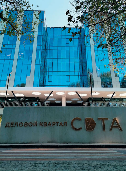

Бизнес-центр «Сота»
Успешным примером внедрения передовых цифровых технологий для коммерческой недвижимости является БЦ «Сота», расположенный в центре Симферополя. Это первый в Крыму бизнес-центр класса А+, оборудованный всей необходимой инфраструктурой – подземной и наземной парковками, современными инженерными системами, живописной зоной отдыха для горожан. Это инновационный квартал, занимающий площадь 20 тыс. м2. Данный деловой центр является примером современного благоустройства городской среды, гармонично сочетающей инновационные архитектурные решения с природными элементами.
Автоматизация делового квартала
Помимо 6-этажного здания БЦ «Сота», в проект по автоматизации входили: открытые общественные пространства, просторный подземный паркинг, комфортные проезды и пешеходные зоны. По периметру здания предусмотрено архитектурное наружное освещение. Установлено более 10 тысяч IoT-датчиков, которые в режиме реального времени информируют о качестве климата внутри и снаружи делового центра, уровне освещенности, заполненности помещений и т. п.

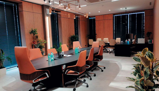

Система «смарт-офис»
Непосредственно в здании делового центра внед­рена система «смарт-офис» с интеграционной платформой управления зданиями. Проект включает:
• Управление освещением, микроклиматом и мульти­медиа. Все пространства оснащены как локальным, так и удаленным управлением, а также имеют возможность создания различных сценариев и регулировки. Освещение в здании работает по протоколу DALI. Регулировку электрокарнизов возможно выполнять из корпоративного мобильного приложения или с комнатных панелей управления. Управление архитектурным освещением фасада здания.
С помощью интеллектуальной системы управления микро­климатом с погодной станцией осуществляется не только поддержание заданной температуры и влажности внутреннего воздуха, но также поддержание в помещениях требуемого уровня CO2. Функционирует система «мультирум».
• Централизованная система автоматизации и диспетчеризации DigiTwin – мониторинг и управление инженерными системами офиса. БЦ «Сота» оснащен системой автоматизации и диспетчеризации инженерных систем на базе программного обеспечения DigiTwin, которая обеспечивает эффективное функционирование систем вентиляции и кондиционирования воздуха; водоснабжения и водоотведения; теплоснабжения; электроснабжения и электрического освещения; внутреннего противопожарного водопровода. В результате повышается надежность работы данных систем и снижаются затраты на их эксплуа­тацию. Для предотвращения аварийных ситуаций предусмотрен автоматический мониторинг параметров инженерных систем.
• Интеллектуальные системы контроля доступа и видеонаблюдения. Анализ видеопотока, распознавание лиц и автомобильных номеров. Доступ на территорию осуществляется с помощью QR-кода, предусмотрена возможность дистанционного вызова или бронирования лифта.
• Корпоративное мобильное приложение, интегрированное с системой «умный дом». Пользователи могут забронировать переговорные комнаты, вызвать лифт на этаж, отрегулировать температуру воздуха в помещении или закрыть жалюзи, забронировать паркинг или выписать пропуск.
Система управления зданием BMS включает локальный сервер управления; развертывание облачного сервера системы управления зданием; создание интерфейсов управления и мониторинга всеми системами здания; создание рабочего места оператора (интерфейсы управления всеми системами здания, архив, мониторинг аварий); удаленный мониторинг параметров всех систем здания; модуль оповещения персонала e-mail/SMS.
Платформа цифрового управления DigiBMS, установленная в офисном здании «Сота», объединяет пользователей всех уровней, ИТ-системы и системы безопасности в единую бесшовно взаимодействующую конструкцию. Благодаря системе «смарт-офис» БЦ «Сота» можно отнести к категории зданий высоких технологий.
