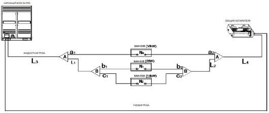

Компания «Даичи» сообщает о выпуске новых комплектов Kentatsu KAH-01/02/03B, предназначенных для подключения наружного блока центральной системы кондиционирования DX PRO к секции испарителя центрального кондиционера или приточной установки.
В состав комплекта входят секция электронного расширительного вентиля, модуль управления, проводной пульт управления и выносной дисплей, объединенные в одном блоке. В комплекте поставляются датчики температуры хладагента, датчики комнатной температуры и шлейфы для подключения пульта и дисплея. Модуль присоединяется жидкостными трубами хладагента и коммуникационными проводами к секции испарителя центрального кондиционера и к наружному блоку DX PRO IV. Как и любому внутреннему блоку, секции испарителя присваивается адрес. К дополнительным возможностям относятся подключение к центральному пульту системы DX PRO, изменение скорости вращения вентилятора приточной установки, управление работой дренажного насоса по сигналу датчика уровня воды в поддоне, вывод сигнала ошибки/сбоя на внешние устройства.
К одному комплекту в зависимости от модели можно подключить испаритель холодопроизводительностью от 9 до 56 кВт.
Новой конструктивной особенностью комплекта KAH является возможность параллельного подключения до 4 модулей. Таким образом максимальная производительность подключенного испарителя может быть увеличена до 224 кВт.
